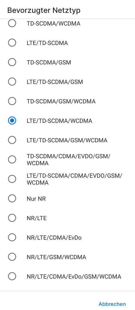

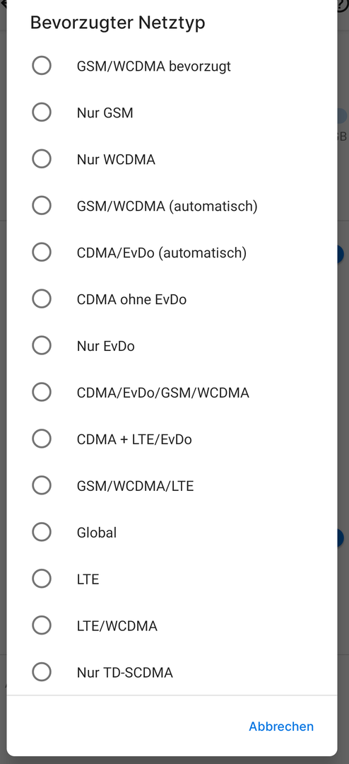

ich bin momentan mit der Evolution X Rom unterwegs und habe hiermit ein kleines Problem.
Wenn ich über VoLTE/Vowifi angerufen werde, sehe ich, trotz dass ich den Kontakt eingespeichert habe, die Rufnummer vom Anrufer dann folgt ein "+" und anschließend hängt meine Nummer dran.
Also z.B. so: 0176xxxxxxxx+0172xxxxxx
Bei der MIUI EU Rom habe ich dieses Problem nicht und der Kontaktname wird bei einem Anruf über VoLTE/Vowifi ganz normal angezeigt.
Bei der EU Rom gibt's auch nur zwei Möglichkeiten für den bevorzugten Netzwerktyp: 2G oder 3/4G.
Bei meiner Custom Rom habe ich aber unzählige Möglichkeiten (siehe Bilder).
Welcher davon entspricht der Einstellung aus der EU Rom?
Hoffe ihr könnt mir hierbei helfen!

@Der René
Müsste GSM/WCDMA/LTE sein. Diese ganzen Modi waren früher in der Eu Rom auch direkt anwählbar, seit einem Update aber nicht mehr.
Moin
Ja, GSM/WCDMA/LTE dachte ich mir auch schon, aber damit hab ich das Problem mit den anrufen auch noch.
Einfach nur nervig, dass man so viele Einstellungsmöglichkeiten hat. Wer soll denn das bitteschön durchblicken?
Ich werde noch ein paar Einstellungen davon prüfen und wenn es nicht funktioniert, zurück zur EU wechseln.
Ich habe auch die Evolution X und das Problem nicht. Netzwerktyp ist bei mir standardmäßig LTE/TD-SCDMA/CDMA/EvDo/GSM/WCDMA eingeschaltet.
