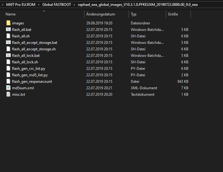

So, jetzt hab ich es geschafft 😥
Komme nur noch in den Fastboot...
C:\adb>fastboot boot recovery.img
Downloading 'boot.img' OKAY [ 1.410s]
booting FAILED (remote: Failed to load/authenticate boot image: Load Error)
Finished. Total time: 1.463s
@MalcomX
Schon versucht über Fastboot die Stock Rom zu flashen?
Das ist die Global EEA und findest du hier:
Redmi K20 Pro [MIUI 11 9.9.26 | 10.4.6.0 | 9.8.29 ,Unlock Bootloader,TWRP,ROOT]
Die heruntergeladene .tgz Datei musst du entpacken, am besten mit 7-Zip und du erhälst eine .tar Datei.
Diese musst du nochmal entpacken und du erhälst einen Ordner mit den Fastbootdateien zum flashen.
Und wirklich auf keinen Fall!!! die flash_all_lock.bat anwählen, sonst hast du wirklich einen Briefbeschwerer. Nur die flash_all.bat

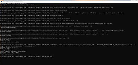

Okay!
Und was muss ich jetzt machen?
Das sieht nicht gut aus "Flash crclist error" ☹.
@MalcomX
Pack den Ordner mit der Fastboot Firmware besser nach C: ins Hauptverzeichnis.
Dann muss das aber auch durchlaufen und macht normal zum Schluss einen Neustart.
Reaktionen: MalcomX
Ist jetzt ohne Fehler/Probleme durchgelaufen 🙂!
