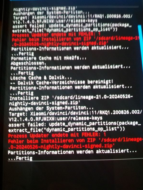

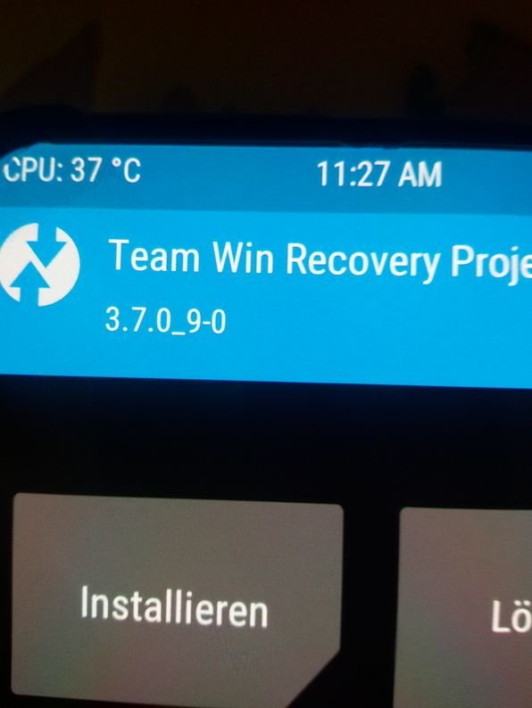

ich möchte gerade eine Custom-ROM auf mein 9t installieren. Dazu nutze ich das Tool XiaoMiTool V2.
Das Handy wurde damit erfolgreich entsperrt und TWRP darauf installiert.
Bei der Custom-ROM-Auswahl-Installation kam nur eine Fehlermeldung. Daraufhin hatte ich ins TWRP gebootet und habe alles bis auf den OTG gelöscht.
Im TWRP lässt sich kein OTG einbinden. Ich habe versucht, über den Umweg, die ROM über den PC auf das Handy zu speichern. Das ging, allerdings lässt die ROM sich trotzdem nicht installieren. Es kommt die Fehlermeldung wie im ersten Bild zu sehen. Siehe Bilder.
Da jetzt keine ROM mehr drauf ist, startet er immer im Fastboot. Ein Teufelskreis.
Hat jemand eine Verrmutung, an was das liegen kann und wie ich das behebe?

Solange nicht offizielle und veraltete Tools verwendet werden sowie ein falsches Recovery (installierte Version laut USER ANDROID 9 benötigtes Recovery ist ein kompatibles Recovery für Android 14 laut Anleitung LineageOS auch wenn User keinen Plan haben von dem was sie tun und vermutlich keinen Sinn darin sehen sich an mühevoll erstellte Anleitungen zu halten ( Laut LineageOS Anleitung ist mit keiner Silbe das TASCARI TOOL erwähnt worden) ist, jeglicher Hinweis oder Hilfestellung bezüglich einer Lösung weder Zielführend noch Erfolgversprechend. Zudem bin ich der Meinung, nur wer Lehrgeld bezahlt lernt daraus.
darüber hinaus sollte jeder Nutzer einer ach so tollen Custom ROM ( BETRIFFT AOSP ODER GSI CUSTOM ROM´S) im Klaren sein, immer wenn eine stock erforderlich ist wie im Fall des MI9t arbeitet man mit uralten Low Level Treibern.

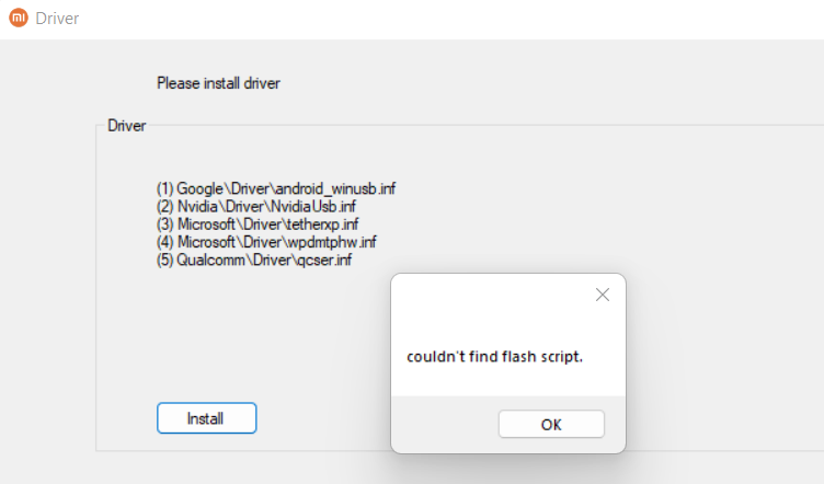

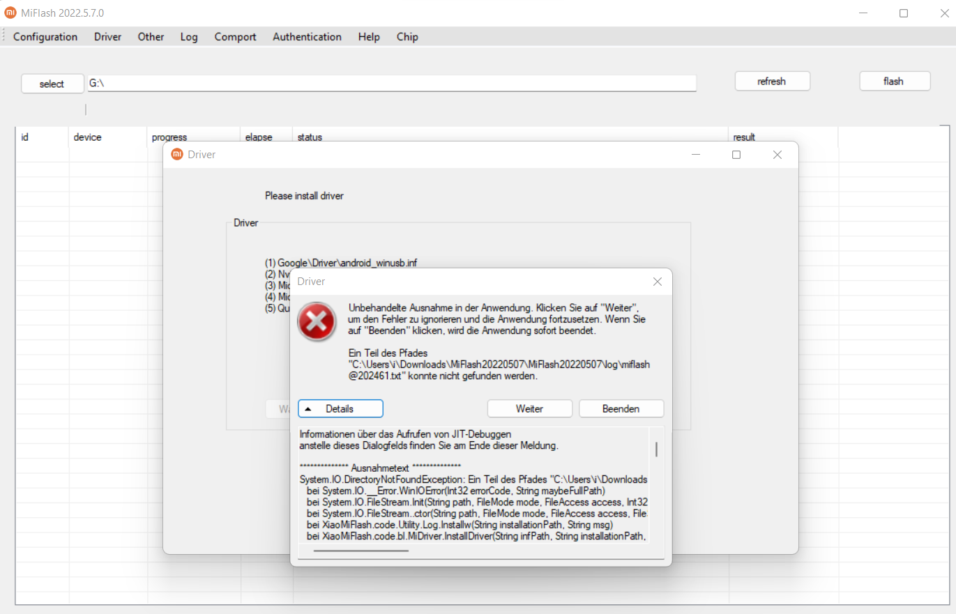

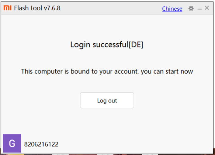

Das habe ich nun mit dem Originaltool von Xiaomi versucht. Siehe Bilder. Das lässt sich leider nicht starten.
Screenshot 2024-06-01 202427.pngScreenshot 2024-06-01 202344.pngScreenshot 2024-06-01 202138.png
An was kann das liegen?

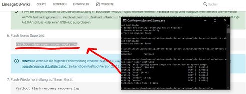

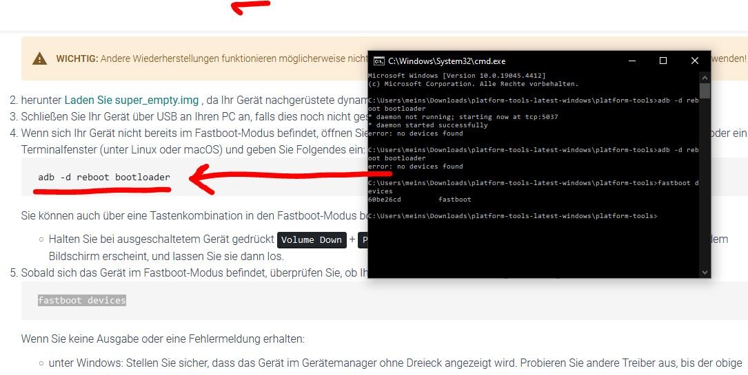

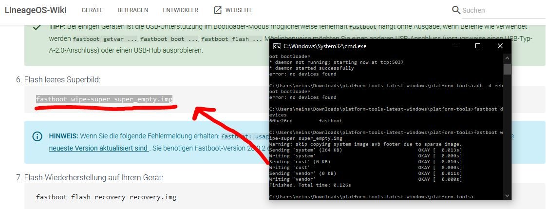

Nein, das hatte ich mit meinem Tool nicht müssen. Habe es allerdings jetzt probiert anhand des Leitfadens von Install LineageOS on davinci | LineageOS Wiki. Allerdings bekam ich beim Step "Super empty" Fehler - siehe Bild.

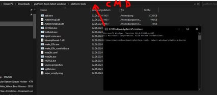

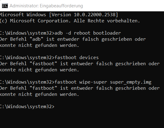

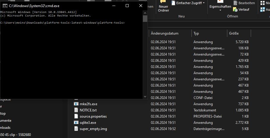

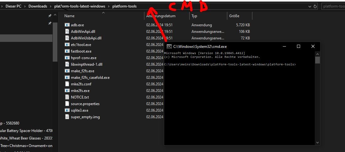

Du musst dir die ADB/Fastboot Tools hier runterladen. Die ZIP entpacken und den entpackten Ordner öffnen. Kopiere das super.empty.img in diesen Ordner und starte dort mit Rechtsklick ein Terminalfenster. Dann kannst du den Befehl ausführen.

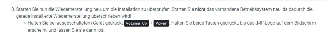

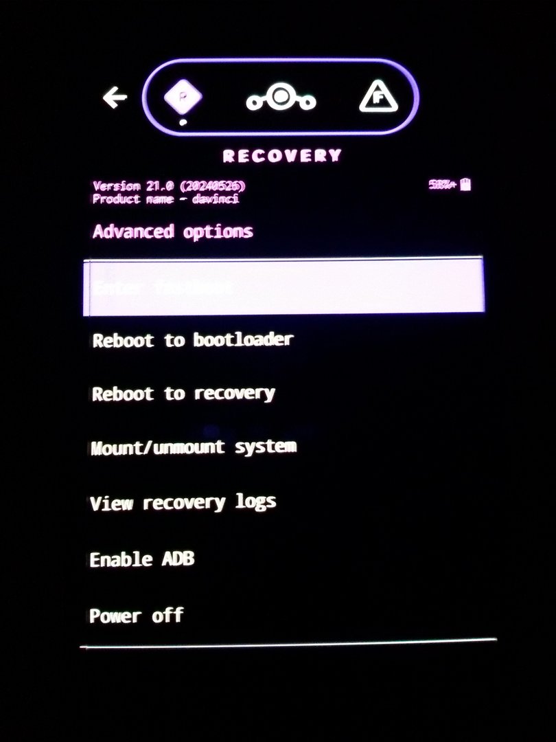

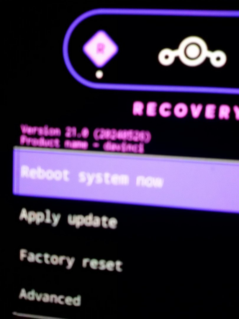

So, wir sind die Schritte nun Step by Step durchgegangen und hängen bei Schritt 8. Wie müsser wir hier weiter vorgehen?
Was muss ich genau auswählen? Mir wird angeboten:
- Reboot system now
- Apply update
- Factory reset
- Advanced

Step 1
Step 2
Step 3

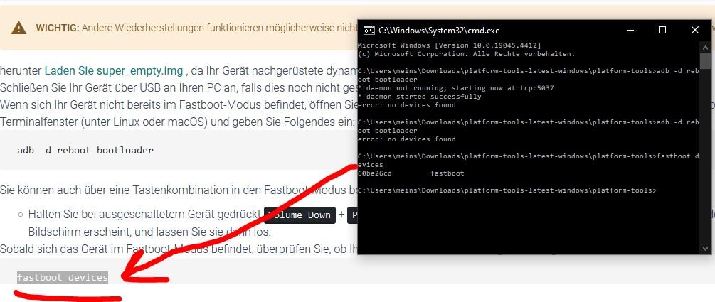

Step 4

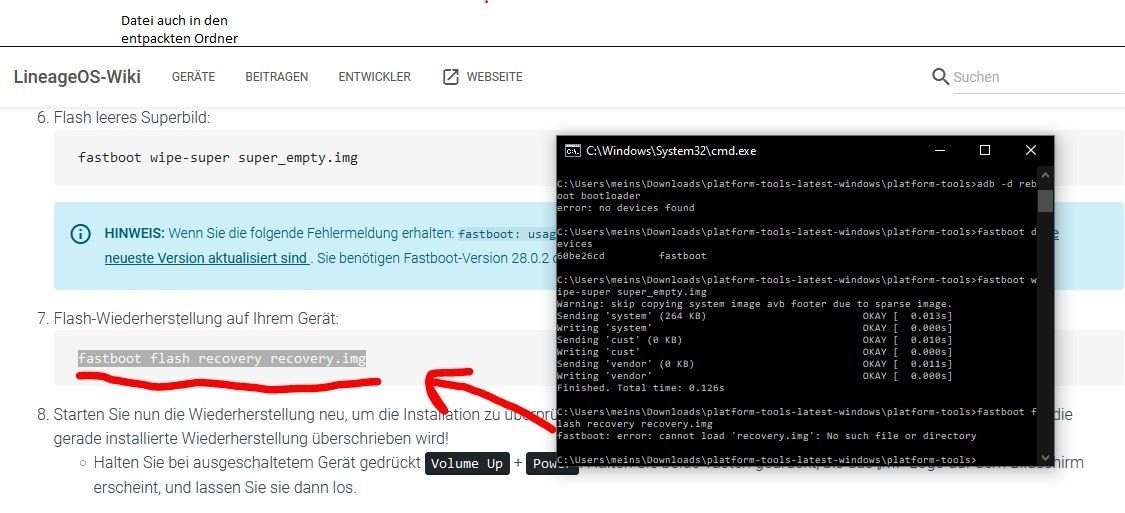

Step 6
Step 7
@DerApfelbaum
Kann eigentlich nur Advanced sein, dann öffnet sich sicher eine weitere Option wo Du das Recovery zum reboot auswählen musst.
Sollte keine weitere reboot Option angezeigt werden, dann das Gerät ausschalten und mit der Tastenkombination ins Recovery booten.
Danke. Ich habe das eben sofort probiert:
Als erstes Reboot to recovery ausgewählt. Er ist dann sofort in den zweiten Bildschirm gegangen. Dort habe ich Reboot system now ausgewählt. Das Smartphone ging wieder in Fastboot. Was mache ich falsch?
@DerApfelbaum
Du hättest vor dem System Reboot LOS21 erstmal installieren müssen.
Ich denke Du musst alle 8 Schritte nochmal durchführen und nach Schritt 8, also dem Reboot ins Recovery, LOS über apply update installieren.
