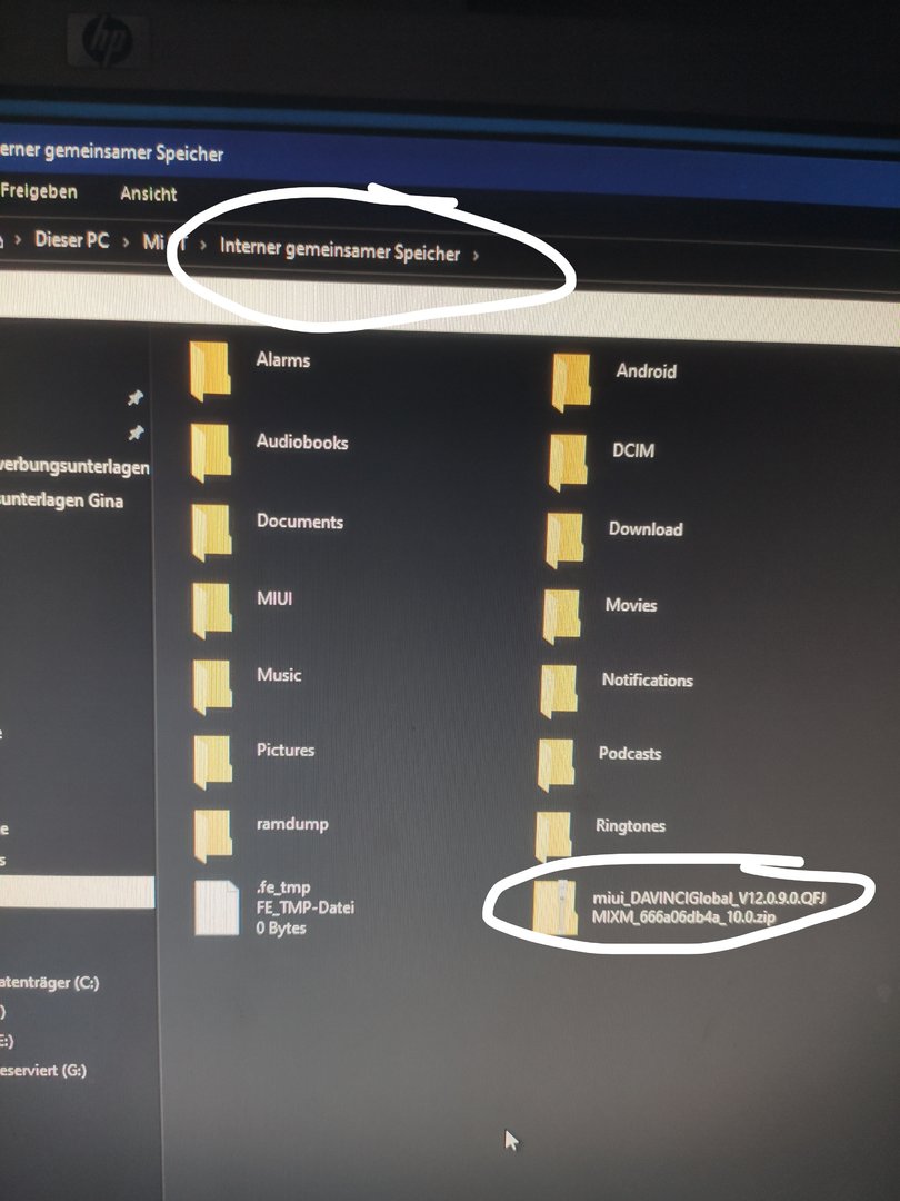

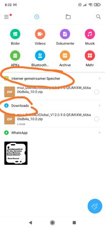

Das hier ist ein Screenshot. Die ROM habe ich einmal in Downloads, und einmal so weit "oben" im Verzeichnisbaum wie ich kann, also Stumpf im "interner gemeinsamer Speicher"
Auf dem PC mit angeschlossenem USB Kabel sehe ich die Datei auch...

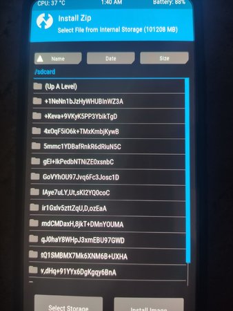

Und hier das was ich in TWRP sehe... Das letzte Bild mit dem Speicherort "sdcard" wird in TWRP automatisch als erstes geöffnet. Bisher habe ich bei anderen Geräten zum Flashen die ROM auch auf die SD Karte geschoben, aber das Mi 9T hat ja keinen SD-Slot, somit funktioniert mein bisheriges vorgehen nicht.
Es kann auch sein dass ich etwas wichtiges nicht beachtet habe, ein kleines Detail... Wie man so schön sagt: den Wald vor lauter Bäumen nicht sehen...
ganz offensichtlich entschlüsselt dein TWRP nicht den Speicher. Also korrektes TWRP nutzen.

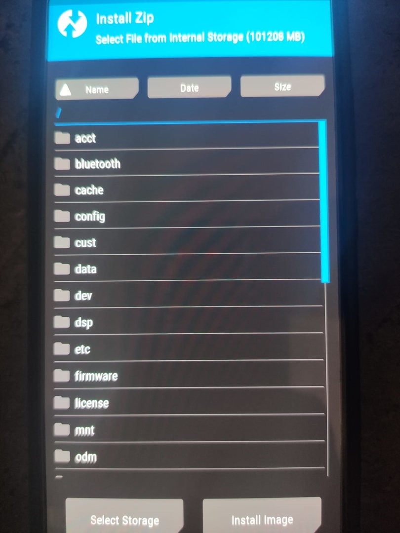

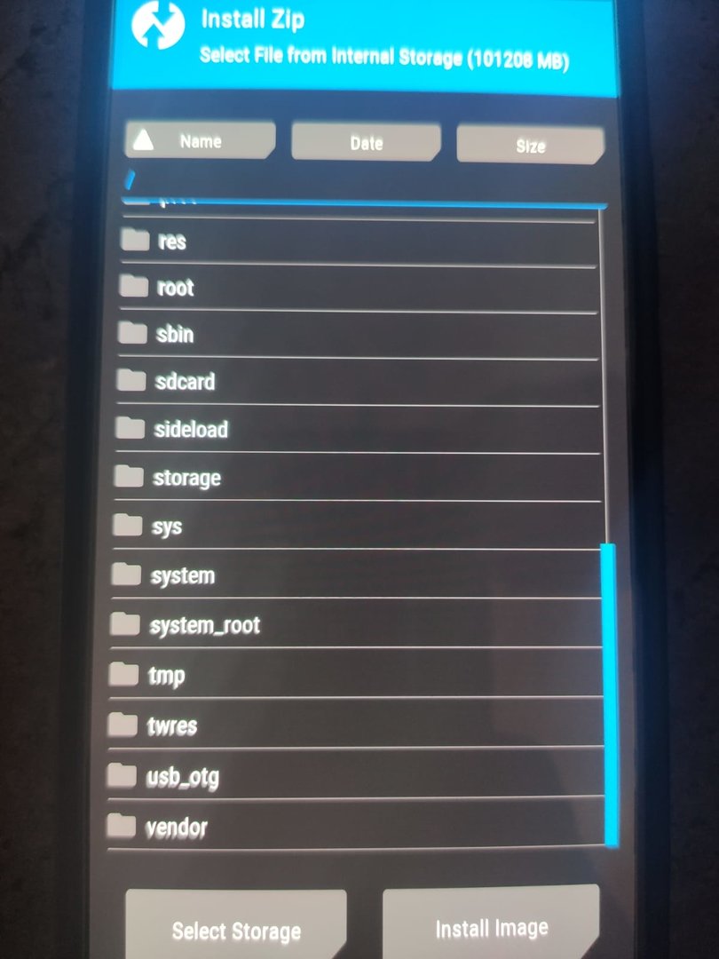

schau mal unter mnt (2.Bild) nach
Auch unter mnt (im 2. Bild) finde ich nichts.
