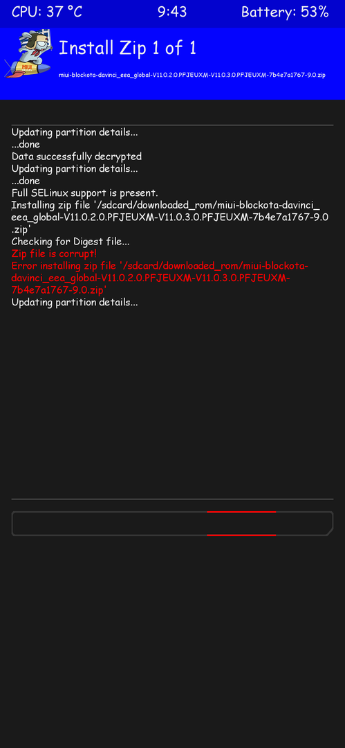

Funktioniert das Updade, wie du beschrieben hast?
Ich habe soeben getestet;
1. Magisk deinstalliert.
2. Handy neu gestartet.
3. Update über Einstellungen gestartet...
4. Handy bootet neu und bleibt im TWRP
5. Über TWRP wird die Update.zip Datei nicht installiert!
