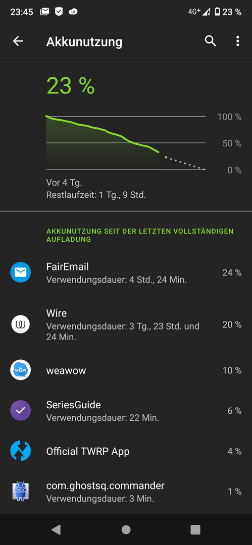

Ich bin aktuell immer noch auf PAQ a1. Fingerabdruck-Scanner ist nicht hunderprozentig verlässichlich, aber so dass es für tragbar ist. NFC brauche ich nicht, leide also auch nicht darunter, dass das noch nicht funktioniert. :)
GCam 1.6 läuft perfekt, Gapps Pico auch. Akkulaufverhalten ist auch normal, also typischerweise zwei Tage. Updates gibt's leider noch keine, das könnte besser sein. Aber dafür ist es als reines AOSP-ROM nicht im Ansatz so verpixelt wie PE, diese Google-Bloatware hatte mir gar nicht gefallen. Bei mir war's eben die Evo X, nicht PE selbst.
Ich bleibe erst mal noch bei PAQ.
