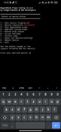

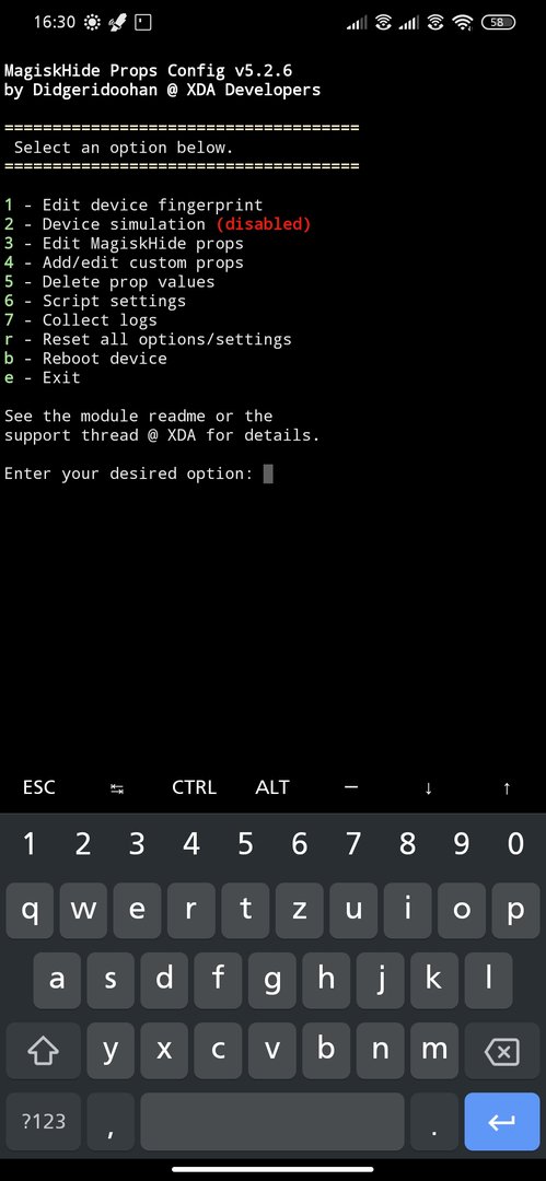

Nach dem Du props eingegeben hast siehst Du diese Menü.
Danach mit 1 weiter. Auf der nächsten Seite f. Dann suchst Du nach Xiaomi (28) und auf der nächsten Seite nach Mi 9 (9) und danach bootet Dein Gerät und fertig.
