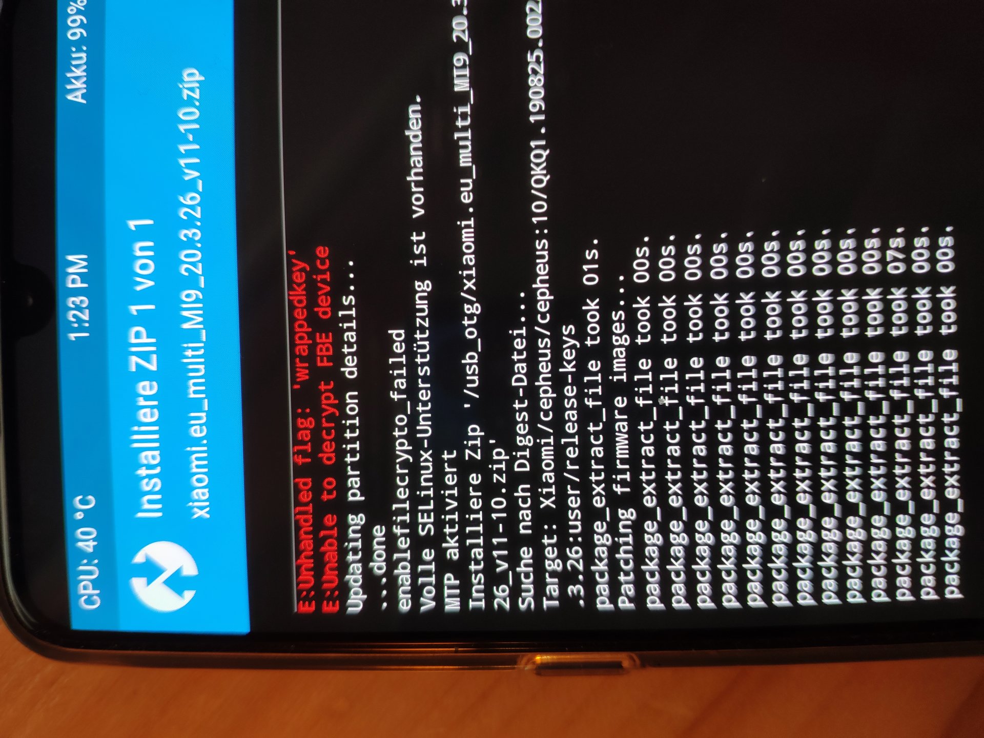

Also es war ein mi9 mit dieser Firmware (PFAEUVF) sie auch Artikel auf chinahandys.net. Habe dann mit dem xiaMi Tool von tradingshenzen das mi9 unlocked und mit dem Tool eine Rom Global Rom MIUI 11 mit Android 10 von Xiaomi Webseite mit dem Tool installiert. Das hat auch funktioniert, allerdings geht wegen unlocked bootloader Netflix nicht und keine Banking App. Also wollte ich eine MIUI EU Rom flashen. Twrp habe ich das geflasht twrp-3.3.1-0-cepheus.img. Twrp läuft,dann rom geflasht und dann die Probleme.
Habe hier Mal ein Foto, beim installieren der rom kommt oben ein roter Text, hat der was zu bedeuten@

Hallo, ja habe es geschafft. Bin im Twrp auf löschen,und dort Format Data. Das hab ich gemacht,dann neu gebootet und schon is es mit der EU Rom gestartet. Gruß schaui
