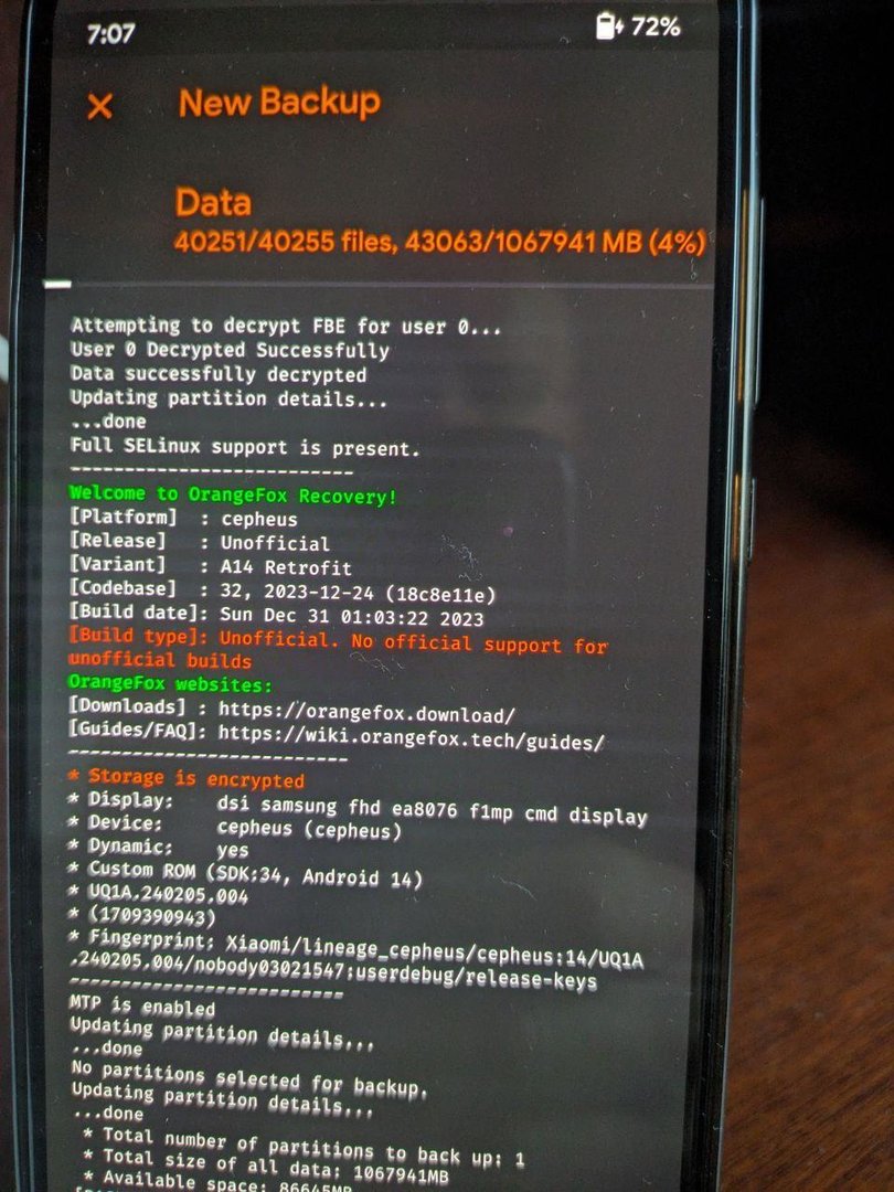

OFOX zeigt mir plötzlich die Größe der DATA-Partition an mit 1067941 MB, das wäre über 1 TB und fast 10x größer als der Speicher. Weiß jemand, um was es da geht und wie ich es behebe?
Beim Backup bleibt es bei der Datei 40251 hängen wie auf dem Bild.
In gestartetm Android sehe ich keine Auffälligkeiten, es zeigt von 83GB frei von 111GB an.

Es sieht so aus, dass da diese Datei 40251 beim backup auf dem Bild irgendwie "aufgeblasen" ist. Denn dort bleibt das backup hängen und kommt nicht voran.
Ich frage mich, wie ich danach suchen kann?
Tja, aber wonach sollte ich da suchen?

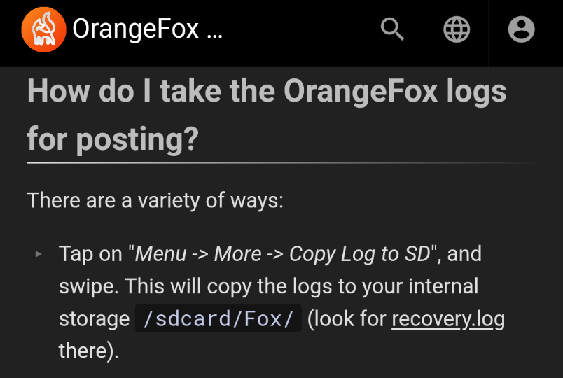

@nickoski Ganz einfach: Mach ein Backup und sobald es abbricht, erstellst du das Log. Den Fehler findest du dann bei den letzten Einträgen ganz unten.
Alternativ kannst du es auch gerne hier hochladen (bitte als Anhang und nicht als Text in einem Post!!) und ich schaue es mir an.
Ich sehe jetzt, dass die Logs sogar automatisch erstellt werden im Ordner FOX.
Das backup bricht aber nicht von selbst ab, es bleibt bei dem fünft-letzten file hängen, die Anzahl der gesicherten MBs rechts daneben vergrößert sich aber weiter, die 4% rechts bleibt aber auch stehen. Nach 1 St. immer noch 4%.
Ich muss dann oben links X drücken und es abbrechen, sonst wird es wohl den Speicher ganz voll machen.

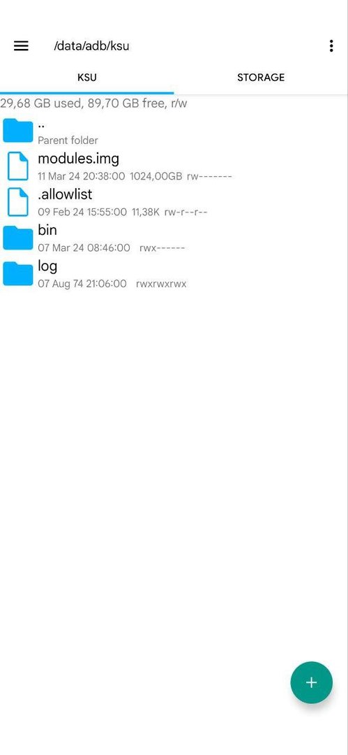

Dank deinen Tipps habe ich mir den Ordner KSU genauer angeschaut und musste staunen:
Das file data/adb/ksu/modules.img zeigt die Größe 1024,00GB im file manager an, also 1TB. Wie ist das möglich?
Auf meinem anderen mi9 ist es nur 275MB groß?
Woher kommt dieses file, wird es mit der app kernelSU oder einem der obigen module installiert?

Inzwischen habe ich die modules.img gelöscht, OFOX zeigt jetzt wieder die richtige DATA-Größe mit 20GB an und ich konnte problemlos ein backup machen.
Besten Dank nochmals für deine entscheidenden Tipps für die Lösung! :thumbsup:
