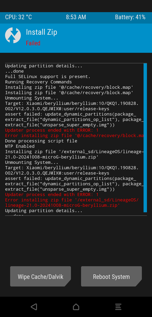

Das Flashen über USB funktioniert ja Grundsätzlich, also es läuft an. Die Datei wird übertragen und verifiziert. Dann kommt sofort der Abbruch mit der Fehlermeldung 1 auf dem Handy. Ich kann dann im Recoverymodus (das Recovery wurde ja schon per OTA auf das von LOS aktualisiert) ganz normal ein Restart machen, ohne das es zur Aktualisierung von LineagOS gekommen ist.
Wenn ich über die Aktualisierungsfunktion LineageOS also OTA zu aktualisieren versuche, habe ich das gleiche Problem. Egal ob mit oder ohne der Einstellung das Recovery mit zu aktualisieren. Das Gerät startet nach dem Download neu, kurz geht das Recovery auf und schon kommt der Fehler 1.
Im Anhang dort habe zu zusätzlich nochmal probiert das Update per Installation direkt im Recovery zu starten. Deshalb sieht man das zu zwei Fehlermeldungen gekommen ist. Nicht wundern, ja der Screenshot stammt noch vom Versuch mit dem TWRP Recovery, die Meldungen und die Fehlermeldungen sind aber die selben mit dem Recovery von LOS. Ich hatte von den Versuchen nur nicht extra nochmal einen Screenshot gemacht.

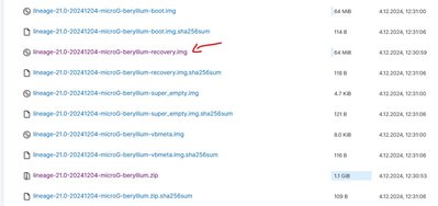

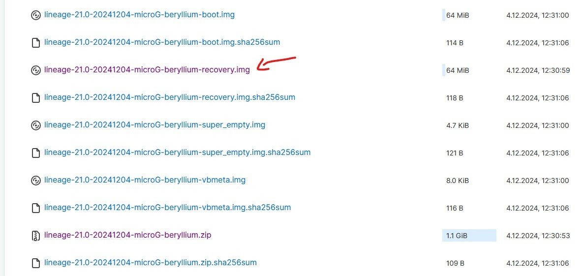

Hallo nochmal,
ich habe gerade mal nachgesehen. Mein Recovery hat die Version 21.0 (20240908) lt. Anzeige im Recoverymodus.
Ich habe aber das Recovery vom Dezember bei Lineage for MicroG heruntergeladen. Warum ist das nicht vom Dezember? Wo bekomme ich das aktuelle den her? Doch von der LineageOS Webseite? Aber du hattest geschrieben das du es auch von der LineageOS for MicroG Webseite hast?
