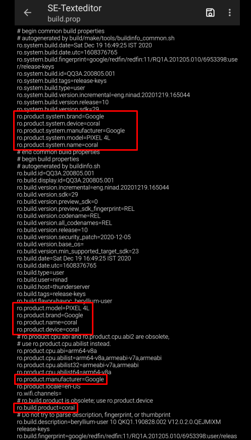

Hier ein Screenshot von meinem Gerät wo ihr bei den markierten Positionen die entsprechenden Änderungen eintragen müsst

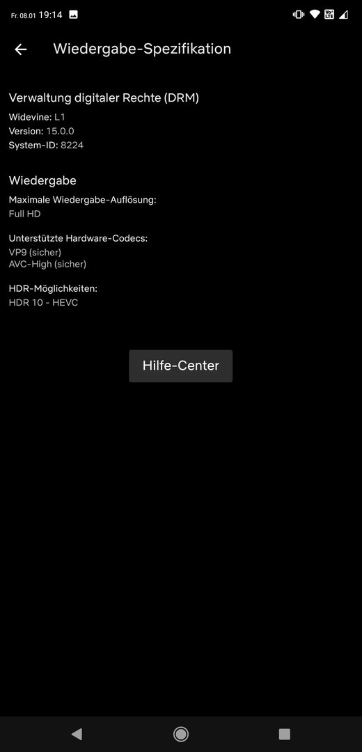

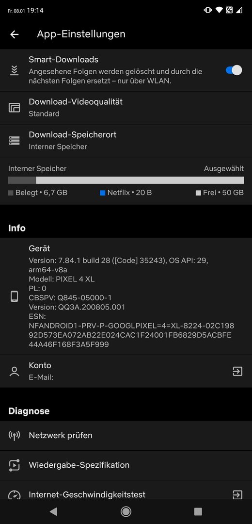

So muss danach die build.prop bei dir aussehen. Bitte ändere die Daten explizit nach dem Beispiel im Foto ab! Groß/Kleinbuchstaben müssen beachtet werden! Speicher die Datei ab, starte dein Handy neu und installiere Netflix. In den App-Einstellungen der Netflix App kannst du nachprüfen wie die App dein Handy erkennt, dort sollte jetzt dein Handy als Google Pixel 4 XL erkannt werden und in der Wiedergabe-Spezifikation sollte jetzt L1 zur Verfügung stehen.
