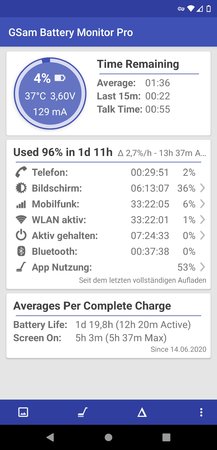

Ich denke, dass die Werte für ein älteres Handy ohne AMOLED pima sind ;)
