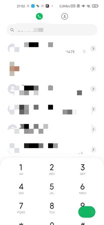

Vodafone. Funktioniert dann VoLTE und VoWiFi?
@chgiceman
Okay.
Ich nutze Telekom.

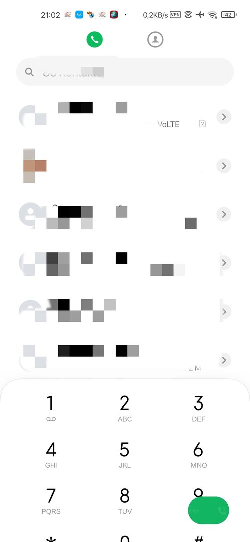

WiFi Call wird angezeigt aber Volte nicht.
Im Dialer sieht du aber das Gespräche über Volte geführt werden.
Reaktionen: chgiceman
Also hier meine Erkenntnisse:
Die MIUI EU Version kann man installieren und verliert nicht TWRP, wie @medion1113 richtig sagte. VoLTE wird oben in der Taskleiste ganz klein angezeigt bei mir. Im Dailer habe ich nichts gesehen.
Reaktionen: medion1113
