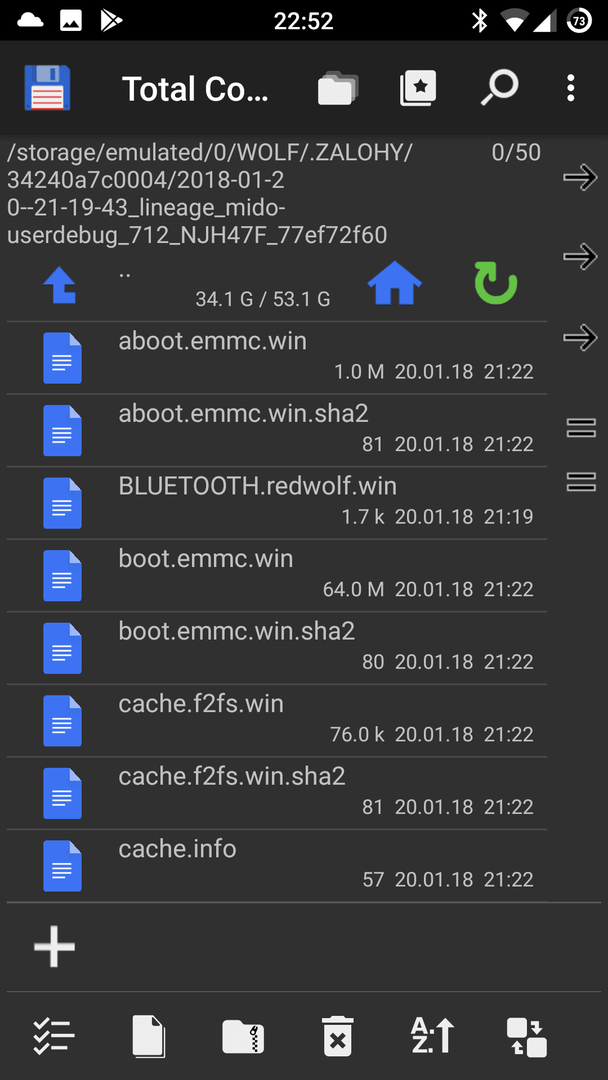

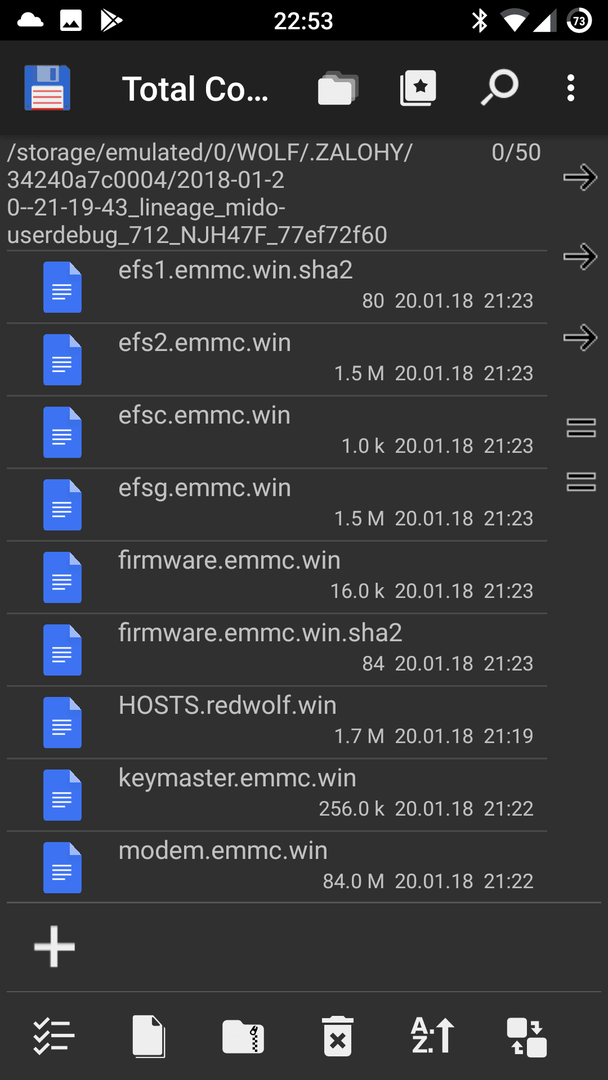

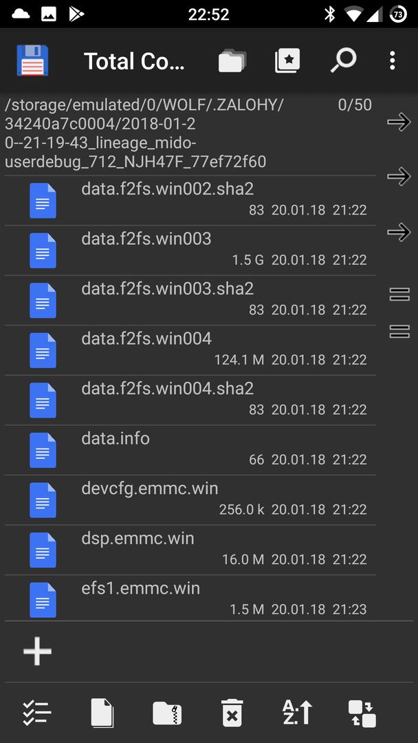

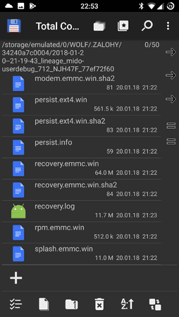

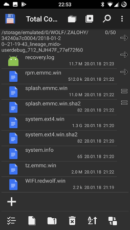

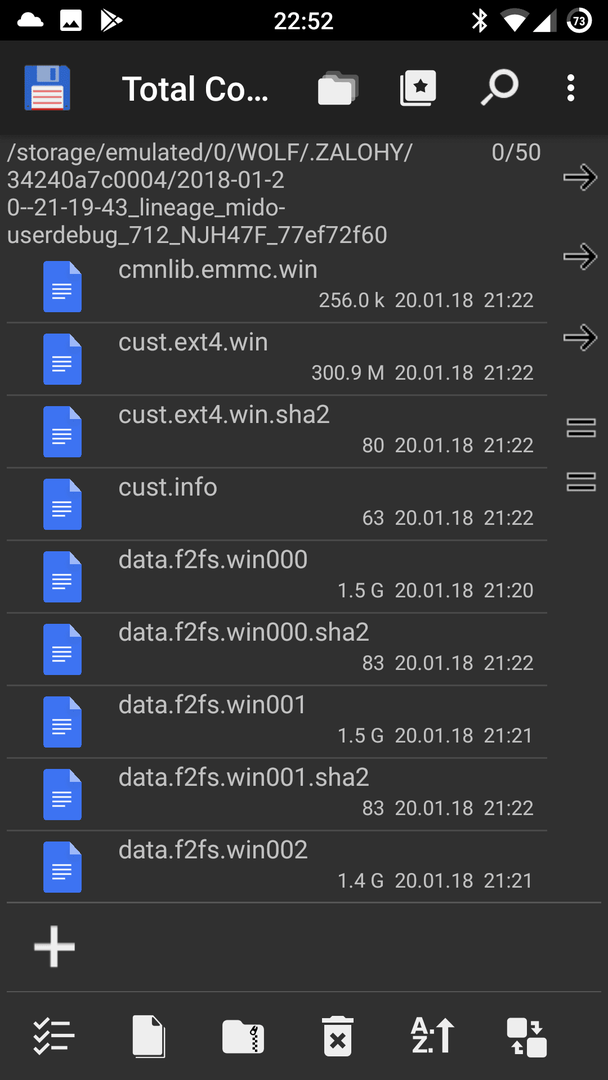

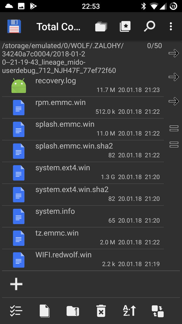

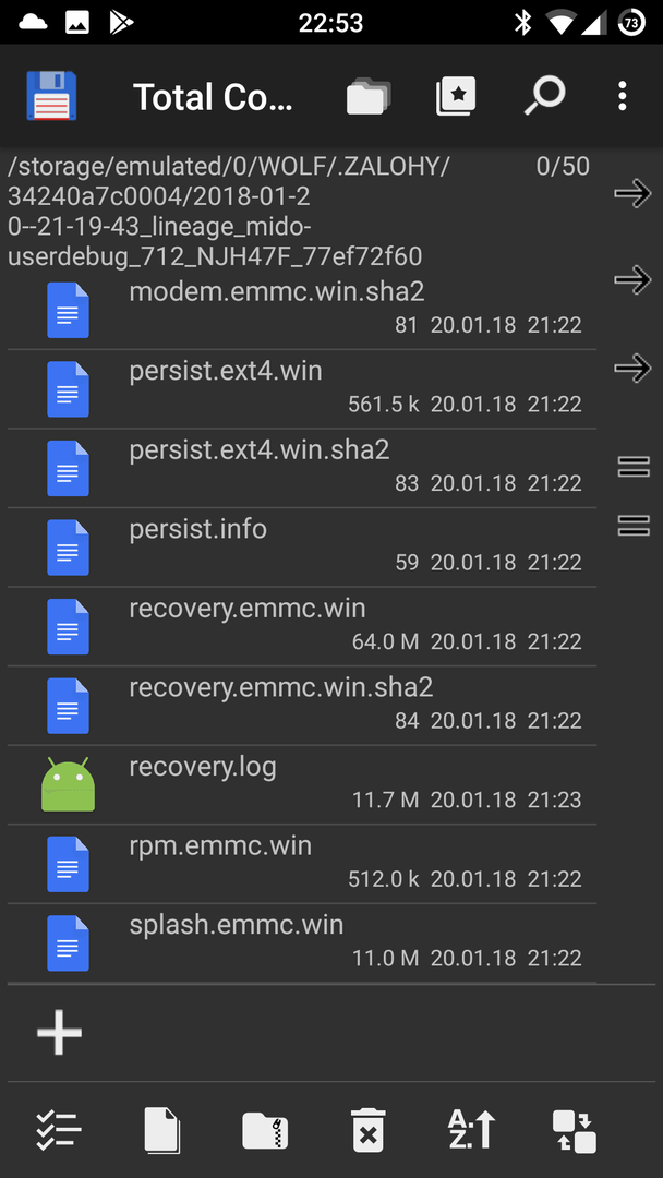

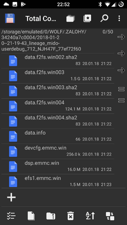

Unten Bilder vom RedWolf Full Backup und hier mal meine Partitionen:
Wifi Data (1MB)
Bluetooth Data (1MB)
Hosts (1 MB)
System (1440 MB)
Data (unrelevant)
Cache (14 MB)
Cust (303 MB)
Recovery (64 MB)
Boot (64 MB)
Persist (0 MB)
Boot Logo (11 MB)
Bootloader (4 MB)
Modem (100 MB)
Firmware (0 MB)
EFS (4 MB)
