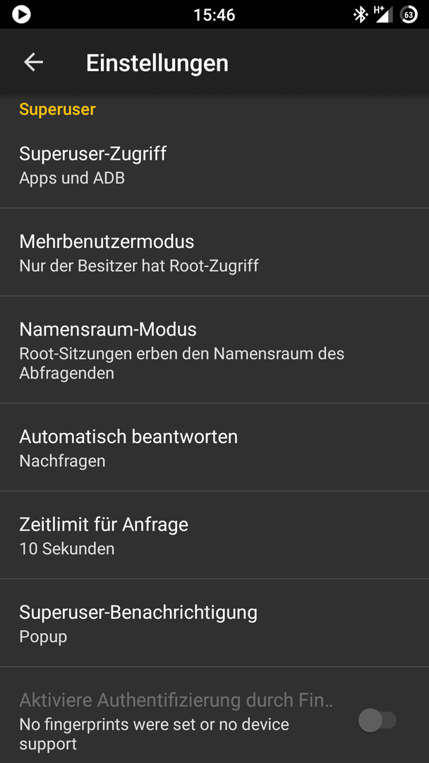

Geht doch in den Magisk Einstellungen!

Es nennt sich "Superuser-Benachrichtigung" die ich gerne auf "Keine" hätte.
Das geht wie im Post 2 beschrieben.
Oder Global: Auf die Balken, dann Einstellungen, unten bei SuperUser: SuperUser Benachrichtigung
Sieht man ja auch oben auf dem Screenshot!
genau das ist der Punkt ... funktioniert bei mir eben nicht !
Magisk merkt sich die Einstellung nicht. Er lädt immer mit Default-Einstellungen.
