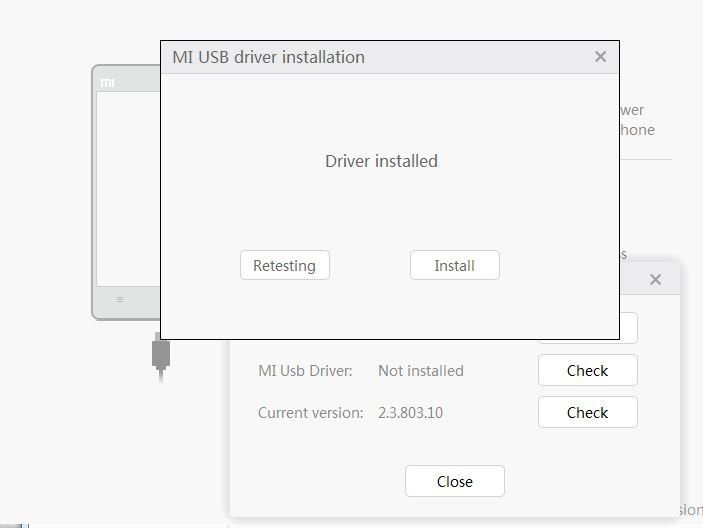

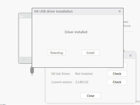

Ich habe mehrmals neugestartet, das Flash-Unlock-Programm jeweils als Admin ausgeführt und das Handy sowohl im normalen Betrieb (mit der gleichen Mi-ID im Handy angemeldet wie am PC) als auch im Fastboot-Mode angestöpselt. Von Windows kommt jeweils die Meldung, dass ein Gerät verunden wurde, aber im Flash-Unlock-Programm wird es nicht gefunden. Dort kommt die Meldung, dass die Treiber fehlen, aber wenn ich auf "Check" klicke, steht dort, dass sie installiert sind (siehe Screenshot).

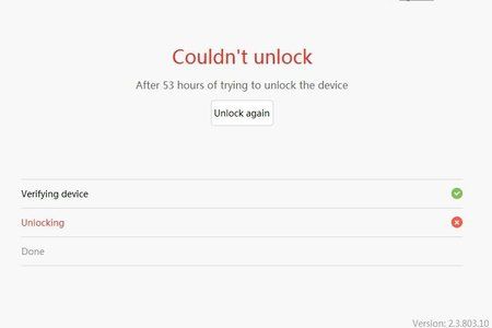

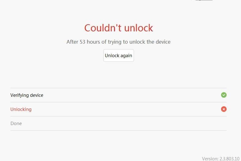

Danach hatte ich erst die Fehlermeldung bei 50%, zu der ich aber schnell eine Lösung gefunden habe. Jetzt habe ich die angehängte Meldung, aber ich glaube, die heißt nur, dass ich die 72 Stunden-Frist abwarten muss, oder?

genau, du musst jetzt noch 53h warten
