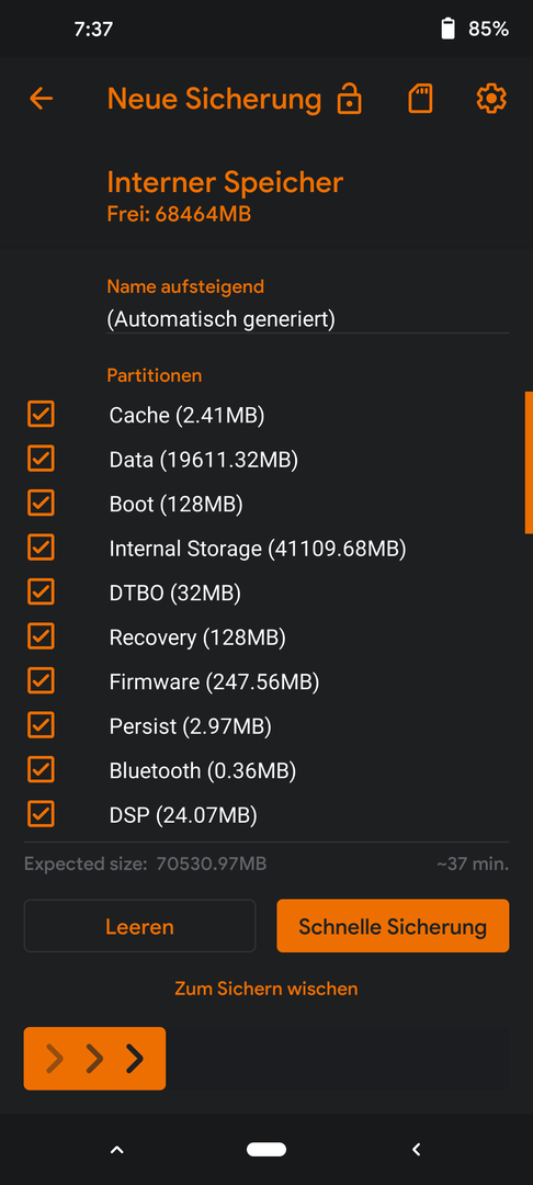

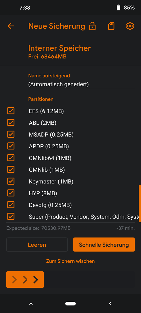

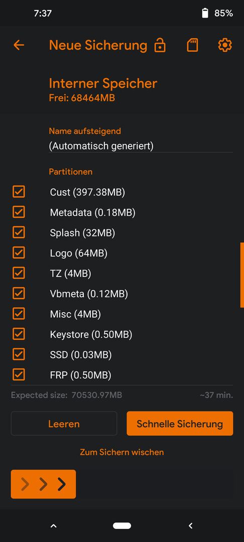

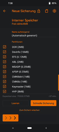

Generell ist es schon möglich, ein komplettes Recovery Backup zu erstellen. (siehe Anhang) Dazu gehört natürlich die perfekte Fox Recovery und ein komplett gerootetes System (/-r -w). Das Ganze ist aber sehr aufwendig, knifflig und riskant. Nur ein Profi sollte da ran gehen. Ich habe es nur mit viel Glück auf dem Mi 10 T Pro (MIUI 12.5.12) hinbekommen. Vielleicht schaust Du dich mal auf xda um. Dort gibt es diesbezüglich reichlich Infos.
