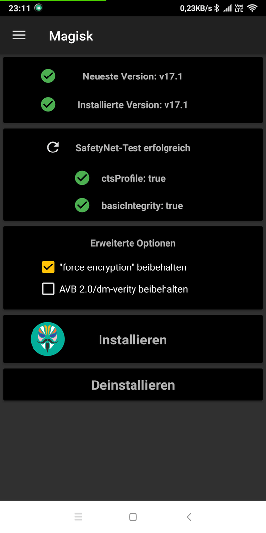

Als erstes würde ich mal nicht eine Beta von Magisk benutzen, wenn die bei dir offensichtlich nicht stabil ist, sondern die als Stable veröffentlichte 17.1.
Bei mir brauche ich keine Patches für SafetyNet (s. Screenshot). ViPER läuft perfekt und Adaway läuft ebenfalls stabil und zuverlässig, wenn man vor (!) der Aktivierung in den Magiskoptinen "systemlose Host Datei" anhakt.
PS: Wo hast du eigentlich eine Version 17.3 her? Im Original Magisk Thread ist die neueste beta 17.2

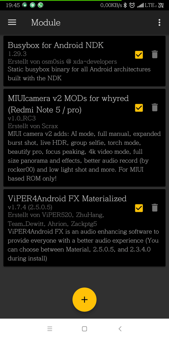

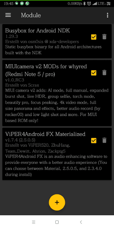

Nein, ich habe nichts besonderes gemacht. Vielleicht liegt es an meiner verwendeten Rom (s.u.)
Und Viper funzt einwandfrei, liegt vielleicht auch am verwendeten Modul.
