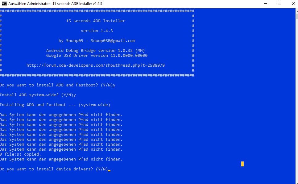

möchte gerade twrp flashen da ich eine andere Rom installieren möchte, komme aber ab einem bestimmten Punkt nicht weiter...
Phone ist entsperrt.
Habe mir den 15-Second-ADB-Installer-v1.4.3 heruntergeladen und habe dieses Problem...
Folglich kann ich auch kein adb ordner im Windows C finden...
Jemand einen Tip?

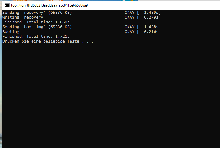

@tbona
Nach Flash sofort abziehen und manuell per Tastenkombi booten in TWRP.
Wenn es selbst startet geht es nicht in die Recovery
And Boot it den Haken entfernen
Das ist aber das AiO Tool

Hab es mit dem V2 Tool versucht, und er sagt mir das der Flashvorgang in Ordnung war, und das Telefon bootet eigenständig wieder hoch, aber nicht im Recovery Modus...der immer noch nicht geflasht ist.
Reaktionen: tbona und Xanoris
Nach Flash sofort abziehen, das war es!
Danke für den Tip!
Jetzt versuche ich mal ne rom zu flashen.
Vielen Dank!
