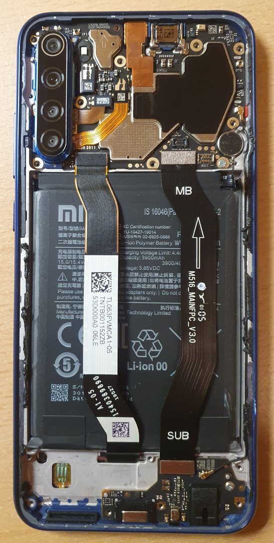

So sieht das 8T von innen aus.
Hab erstmal den Akku abgeklemmt bis morgen.
Mal schauen ob es was bringt.

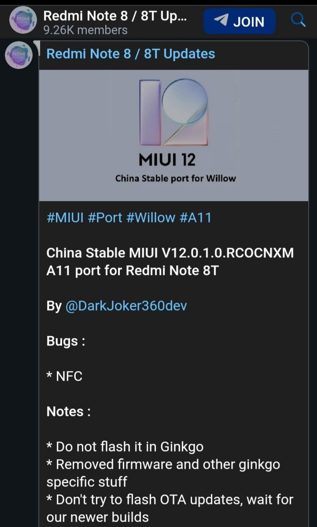

Diese blöde China Rom 😔 und die war für Willow.
Reaktionen: Xanoris
@Astronaut2018 welche war das genau? 🤔
@Xanoris
Genau diese hier.
Reaktionen: Xanoris
@Astronaut2018 ist das eine Telegram-Gruppe?
Und steht da 'don't flash OTA-Updates'?
Astronaut2018 schrieb:
... Hab dann auf letztes Update Paket herunterladen und installieren gedrückt ...
@Xanoris
Ja Telegram Gruppe.
Kein OTA.
War mein Fehler und nicht richtig gelesen. 😁
