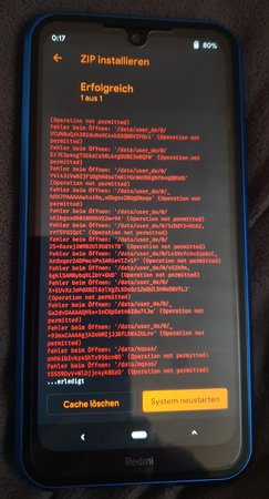

Also irgendwie funktioniert es nicht wie immer mit der Wiederherstellung.
Oh das sieht nicht gut aus. 😁

@Astronaut2018
Ich bekomme in der Orange Fox
das System nicht gesichert oder ist die Fehlermeldung normal.?
rene3006 schrieb:
@Astronaut2018
Welche Fehlermeldung meinst du?
Warum bekommst du es nicht gesichert?
Also in Post #2 meine Fehler sind nicht normal.

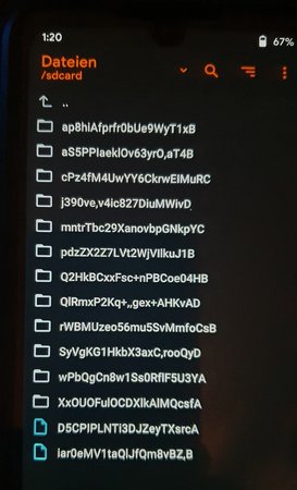

Das sieht nach Verschlüsselung aus.

@rene3006
Komme hier irgendwie nicht mehr weiter.
Ich bekomme mein Recovery Backup nicht mehr zurück geflasht.
Nicht mal Data formatieren funktioniert ohne Fehlermeldung.
Bin "fast" mit meinem Latein am Ende.
Wenn ich Data formatiere und dann die MiuiMix 12 Rom flashe startet das 8T ins Orange Fox und alle Ordner die ich da sehe haben komische Zeichen, also sind verschlüsselt.

Konnte nicht anders, musste den Fehler finden.
Es lag daran, dass Orange Fox und auch Twrp 3.5.0_9-0 was ich auch noch geflasht hatte nicht in der Lage war die Data Partition zu Formatieren.
Warum kann ich nicht sagen.
Ich habe es mit dem PC und dem "Tool All in One" > Erase All Data /Decrypt Internal Storage gelöst.
Das läuft über CMD und hat den Befehl ausgeführt.
Das 8T war dazu im Fastboot Modus.
Dann habe ich in Orange Fox die MiuiMix 12 Rom geflasht und dann kurz gebootet bis zum Einrichtungsbildschirm und ausgeschaltet und in Orange Fox gebootet und dann Data Partition aus meiner Sicherung geflasht und wola es läuft wieder einwandfrei. 😁
