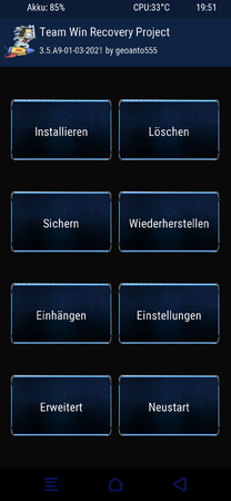

Astronaut2018
Gast

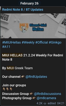

@Astronaut2018 wo finde ich Hellas MiUi?
Reaktionen: Astronaut2018
@Xanoris
Hellas Miui gibt es nur für das Note 8 (Ginkgo) auf Telegram Kanal.
Deshalb habe ich mir extra das Ginkgo gekauft, weil das viel mehr Roms hat, aber trotzdem finde ich das 8T gut.
Ob es das für das 8T gibt kann ich nicht sagen.
Ich werde aber noch mal danach suchen heute Abend.

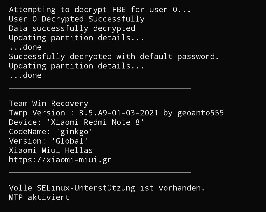

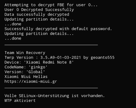

Mach doch endlich mal einen Screenshot vom Twrp wo ich sehen kann ob FBE User 0 entschlüsselt ist!?
Der Screenshot muss so aussehen, wie bei meinem Note 8.
Aber 8T ist das gleiche.
Hab mein 8T gerade nicht an.
@Appl1
Wie oft soll ich dir das noch posten?
