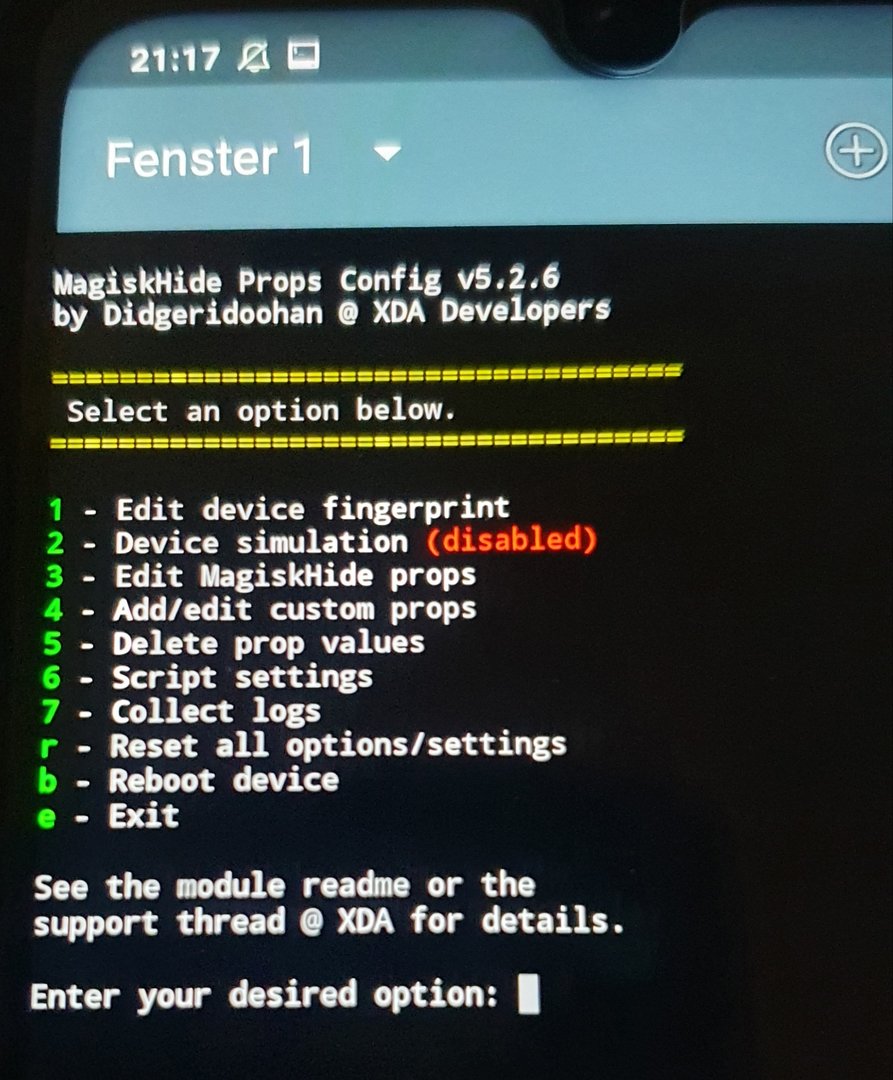

Habe es geladen und installiert und immer noch false.
@Astronaut2018 Du musst folgendes tun... einen Moment
Terminal-App installieren/starten und eingeben
Code:
props
Daraufhin öffnet sich ein Menü. Wenn du soweit bist, sag bescheid.
@BOotnoOB
Kann ich das Terminal im TWRP nehmen?
Nein
Hab App geladen.
Props eingegeben.
Gib "1" ein und dann wählst du "pick a certified fingerprint"
dann deinen Hersteller und daraufhin das Modell auswählen
Okay, dann Xiaomi?
Ja, alles mithilfe der Zahlencodes wählen
