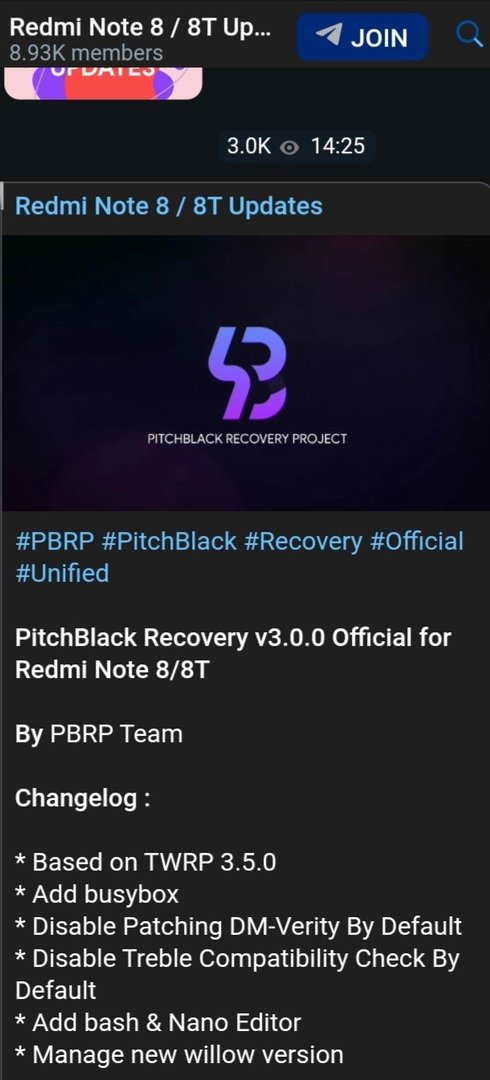

Hab ein neues Custom Recovery "Pitch Black Recovery Projekt" gefunden.
Wer es testen möchte.
Hier:
https://sourceforge.net/projects/pb...kgo-3.0.0-20210126-1128-OFFICIAL.zip/download

@Astronaut2018 Das ist eine Abwandlung von TWRP, mit ein paar zusätlichen Features. Die Basis ist TWRP. PitchBlack Recovery Project
Reaktionen: Astronaut2018
Ja steht auch so im Telegramm Kanal und im Screenshot
