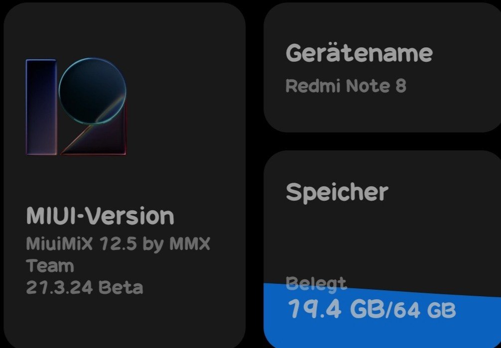

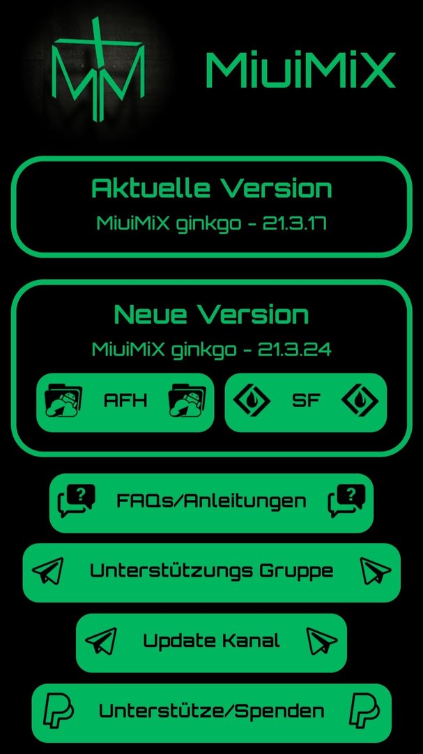

Jetzt habe ich erstmal Version 21.3.17 MiuiMix 12.5 Weekly drauf.
Da kann man wöchentliche Updates machen und die Rom hat ein Updater.
Das ist wieder etwas anders.
Jetzt kam Version 21.3.24 und es gibt 2 Download Links.
Hab ich jetzt auch runtergeladen als ZIP.
Wenn ich die jetzt in Twrp flashe wird doch auch Data Partition überschrieben.
Ich weiß jetzt nicht was ich machen soll oder muss um auf die Version zu aktualisieren.
Wer weiß da was?
Wie kann ich da ein Dirty Flash machen?

@Astronaut2018
Die installierst du nur drüber und musst gar nichts machen.
Das die 21...
Nicht 12...
Reaktionen: Astronaut2018
Das sind die gleichen Roms , nur eine andere Download Quelle.
Afh - Androidfilehost
Sf-Sourceforge
Einfach das Update Ausführen.

Ja hab es drüber installiert und musste nur Dalvik Cache löschen.
Läuft alles und Daten sind noch da.

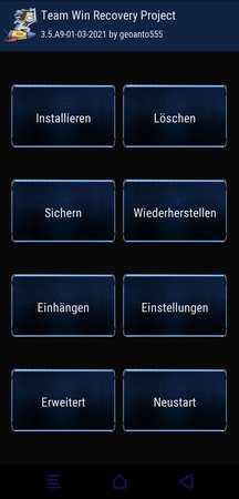

Hi, welches TWRP benutzt du?
@voyi1994
Das ist das einzige was fehlerfrei funktioniert und mit der Verschlüsselung klar kommt und wird immer weiter entwickelt.
Funktioniert bei Ginkgo und Willow! 😉

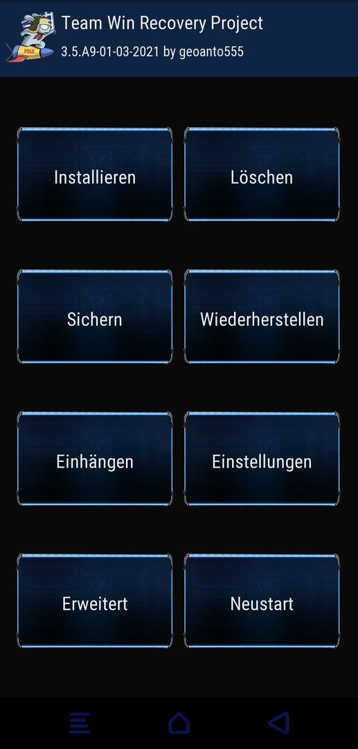

Ich brauch mal deine Hilfe.
Alles mit der gleichen Twrp Version gemacht!
Wollte jetzt von MiuiMix Android 11 zu MiuiMix Android 10 wechseln.
Hab in Twrp die Rom MiuiMix Android 10 geflasht habe danach Dalvik Cache gelöscht.
Hab dann gestartet und Kurz Einrichtung gemacht bis zum Startbildschirm.
Dann ein Neustart ins TWRP und Format Data gemacht und gleich nochmal ins TWRP gestartet und dann Data wiederhergestellt.
Alles ohne Fehler durchgelaufen.
Dann Neustart ins System und es startet immer ins TWRP.
Wo ist der Fehler?
@Astronaut2018 Der Fehler ist, dass was mit dem Backup von /data nicht passt. Ist das auch ein Backup der Android 10 ROM?

Es stand jetzt bei Twrp in weißer Schrift "init User 0 failed"
Was bedeutet das?
Nach dem zurück spielen von Data.
Wurde ohne Fehler ausgeführt.
User 0 bist ja du.
Scheint wohl eine Erkennung nicht korrekt zu sein.
Wenn aber alles ging vlt Anzeigefehler.
Schau ob die Daten korrekt gesetzt sind
Was sagt das Log?
