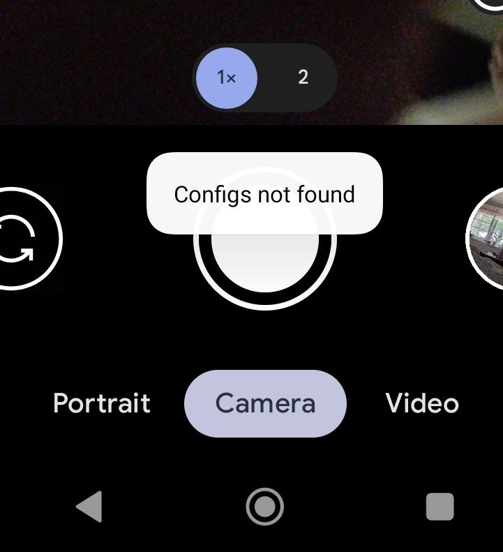

Hello, ich hab gcam und xml von hier geladen
Hasli: LMC8.4_R18
Ordner erstellt, erhalte aber beim Doppel tippen immer das Pop-up No config found?
Bin auf Stock MIUI 14.0.3
  • Screenshot_2023-08-07-07-21-12-616-edit_com.google.android.GoogleCameraEng.jpg
