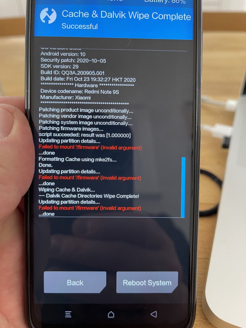

Nach der Installation übers Recovery sehe ich folgendes Bild:

@mikesch dauerhaft
Schau im TWRP unter Mount was abgehakt ist.
@mikesch dauerhaft
Bei dir geht mit Sicherheit die Firmware Partition nicht einzuhängen.
Was habe ich geschrieben?
Mod Twrp. 😉
@mikesch dauerhaft
Heißt dein Modell Curtana?
ja
Damit lässt sich z.b die Pixel Experience starten. Allerdings fehlt Wlan und auch Mobile Daten. Beides lässt sich nicht starten.
und im Twrp kommt immer noch die Meldung dass sich die Firmware nicht mounten lässt
Du musst Data Formatieren und gleich wieder ins Twrp booten und dann den Log aufrufen, ob der interne Speicher entschlüsselt ist.
Wenn das nicht funktioniert musst du nochmal die Stock Rom flashen mit V2 Tool.
Bootloader muss geöffnet bleiben.
Dann nochmal die Twrp von mir flashen.
Dann sollte es funktionieren.
