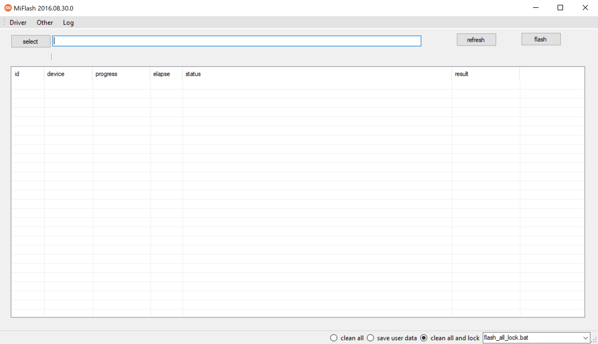

Auch nach einem Reset und Unroot, sind noch Reste vom Rooting im internen Speicher.
Mein Vorschlag:
  • SD-Karte raus,
  • Wipe des internen Speichers,
  • Cache Wipe,
  • Flash der Firmware im EDL Mode mit Bootloader schließen. (MiFlash, Fastboot Rom)
