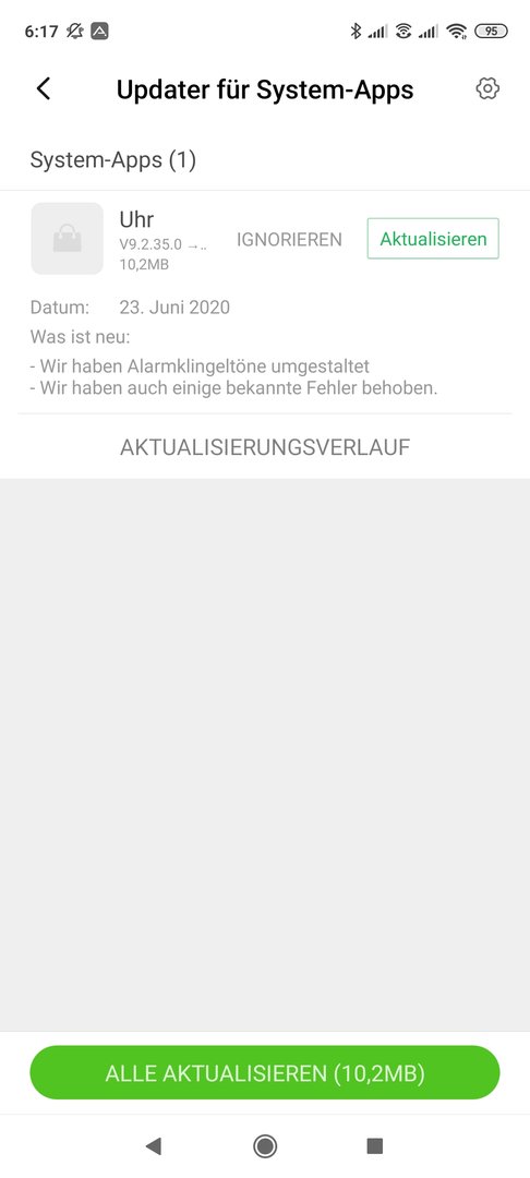

Moin, es gibt ein Update der System-Uhr-App. Vielleicht einmal testen...
(RN 9 pro, Global, 11.0.4.0)
Ja, die hab ich heute auch Bekommen. Inzwischen seit dem letzten Update und seit ich die MIUI Optimierungen ausgeschaltet habe in den Entwickler-Optionen läuft alles rund und ohne Probleme:)
