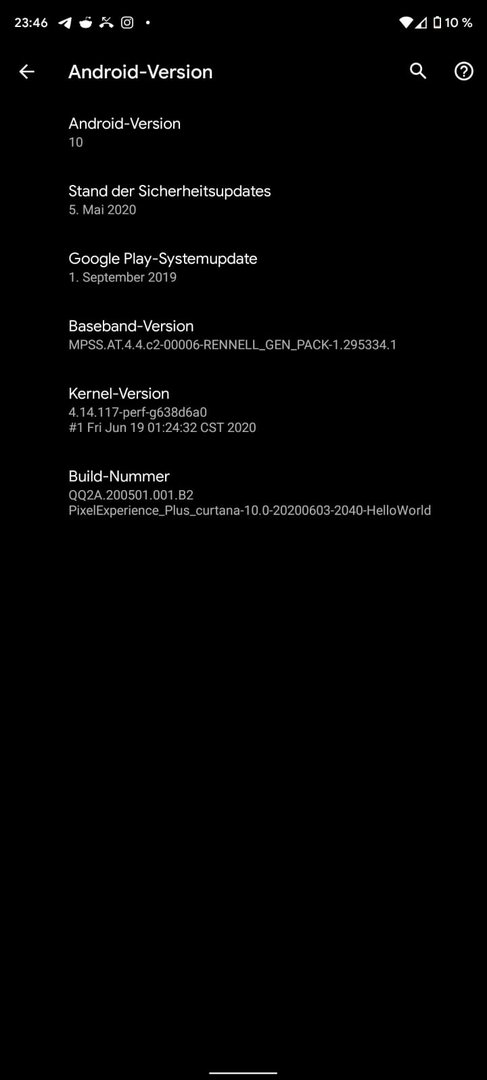

Kannst du bitte einen Screenshot von deiner Google Play System Version machen? Das hat bei mir noch nie funktioniert.
@Soldat0815 Mir sagt es, sei von 2019. Ziemlich komisch
