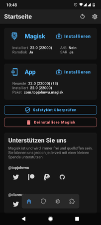

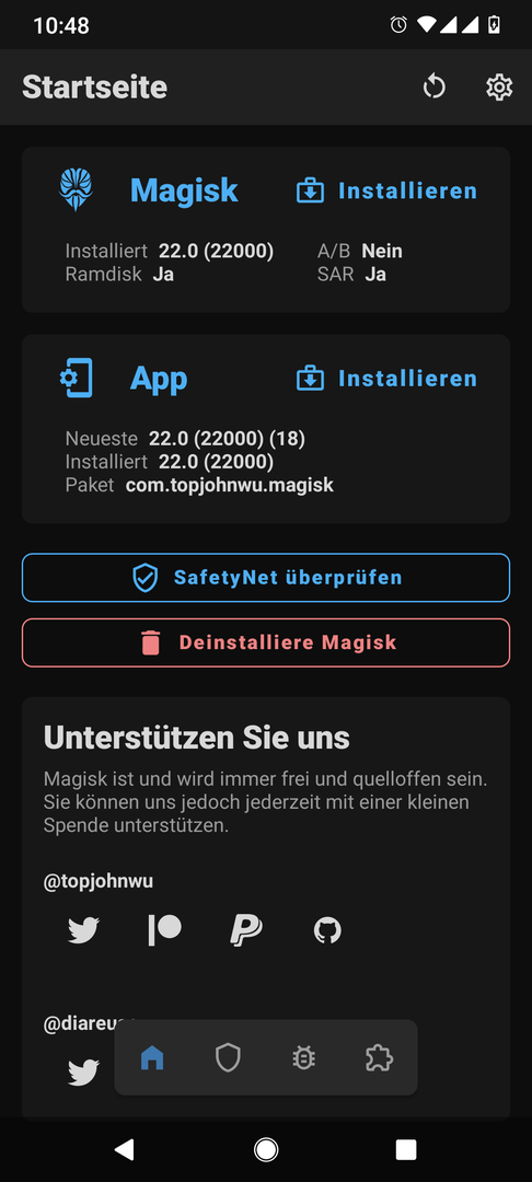

Nun Orangefox geflash, danach Reboot und im Orangefox dann ArrowOS und Magisk direkt in einem Zug. Reboot Magisk App installiert und folgendes Bild.

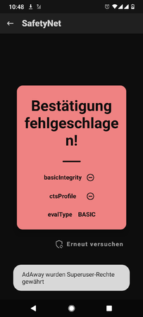

Dann hat Magisk noch etwas nachinstalliert, neuer Reboot und im Magisk Safety net fix installiert und wieder Reboot... Ergebnis false :/ wo liegt mein Fehler?
Fällt mir gerade ein: in den Einstellungen von Magisk (Zahnrad oben rechts) => Magisk => MagiskHide. Ist die Einstellung einschalten? Gruss
Ja tatsächlich, mit dem Hide ist er dann positiv. Aber das OS bootet bei mir alle 30 -60 Minuten durch. Also ständig wenn ich es irgendwo herziehe hat es neu gestartet.
