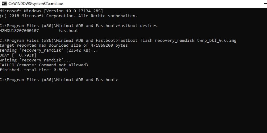

Und wenn ich dann den Flash-Befehl eingebe, dann kommt folgendes:
SCH...E! Damit ist das Phone aus Honor-Sicht dicht gemacht :crying::cursing:.

Entwarnung! Es geht alles normal weiter. Man muss nur die OEM-Entsperrung erneut freigeben.
Klappt denn dann auch fastboot richtig??
Ja, hat alles geklappt.
Das Update kann man also problemlos installieren.
