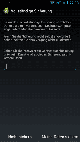

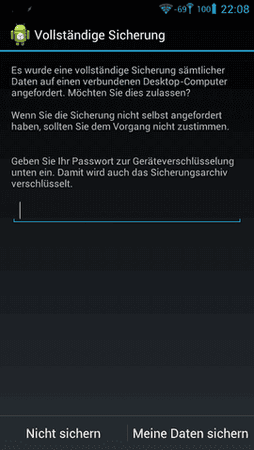

Der einfachste Weg um ein komplettes Backup anzulegen, ist
Code:
$ adb backup -all
. Auf eurem Gerät öffnet sich jetzt die dazugehörige App. Dort könnt ihr ein (optionales) Passwort eintragen, mit dem das Backup dann verschlüsselt wird. Wenn ihr über den -f Parameter keinen eigenen Dateinamen angebt, wird das Backup als "backup.ab" gespeichert.

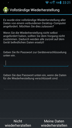

Mit
Code:
$ adb restore backup.ab
könnt ihr das Backup dann wiederherstellen. Solltet ihr über den -f Parameter einen eigenen Dateinamen angegeben haben, müsst ihr "backup.ab" natürlich ändern. Wenn ihr bei der Erstellung des Backups nen Passwort angegeben habt, müsst ihr das auf eurem Androiden wieder angeben.

So habe nun ein Backup erstellt, bekomme es aber irgendwie nicht wiederhergestellt. Habe soeben den Bootloader entsperrt und Root Zugriff bekommen. Folgender Maßen gehe ich nun vor: Ich öffne die CMD, ziehe die adb.exe ins Konsolenfenster udn gebe dahinter den Befehl
restore C:\Users\MeinBenutzername\backup.ab
Daraufhin bekomme ich auch die Anfrage ob ich das Backup am Handy wiederherstellen möchte. Wenn ich dies akzeptiere, erscheint dort kurz das Fenster, dass die Wiederherstellung gestartet wird, jedoch erscheint kurz darauf schon Wiederherstellung beendet. Weiß jemand was da schief läuft, das backup ist ANgeblich etwas über 3Gb groß?
@TamCore, @Adria
:thumbsup: genau, das habe ich gemeint!
"adb logcat" in nem separaten Fenster laufen lassen, während die Wiederherstellung versucht wird. Die Ausgabe vom logcat dann in nen Pastebin klatschen und den Link hier reinstellen.
Habe den Fehler nun gefunden. Aus irgendeinem Grund wurde das Backup überschrieben und hatte dann nur 0 Byte. Zum Glück habe ich das Backup, welches über 3GB groß war, sofort gesichert. Habe es dann nochmal mit der Kopie versucht und plötzlich ging es...Woran es jetzt genau lag weiß ich auch nicht. Keine Ahnung warum das Backup plötzlich nur noch 0 Byte groß war.

Das Zurückspielen eines mit adb gemachten Backups benötigt dann doch wieder root-Rechte?
Also müsste ich mein Phone demach doch rooten? (Exploid etc?)
Nein. Es wird kein Root benötigt. Lediglich USB-Debugging muss aktiviert sein.
