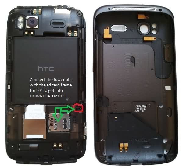

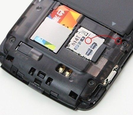

Das Tool sollte nun irgendwelche Ausgaben über Bier und Trunkenheit ausgeben. Nach einigen Minuten der Vorbereitung, sollte euch das Tool auffordern den “Wire-Trick” durchzuführen.
Dazu müsst ihr euch das Stück draht nehmen und es an die vorgegebene Stelle einstecken (rotes Kreis). Anschließend kurz das SD-Kartengehäuse anticken, und nach gefühlten 1,75 Sekunden erneut kurz antippen (siehe Foto und Video).
Wenn alles geklappt hat führt das Tool die letzten Schritte aus, und nach einem Reboot solltet ihr im Bootloader landen, wo auch “S-OFF” angegeben sein sollte.
Wenn ihr den “Wire-Trick” nicht direkt hingekriegt habt, keine Panik. Wir haben 5 Versuche benötigt. Man muss es eben richtig timen – es geht aber definitiv. Einfach das Tool neustarten über den Befehl wie oben beschrieben und erneut versuchen. Das Telefon braucht ihr nicht nochmal neuzustarten oder ähnliches.
