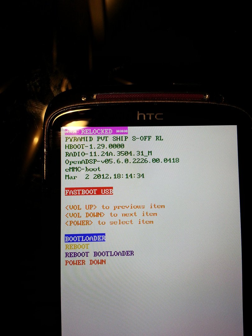

Im Bootloader wird folgendes angezeigt:
- Unlocked
- Hboot 1.29.0000
- Radio 11.35A.3504.31_M
- OpenADSP v05.6.0.2226.00.0418
- eMMC-boot
- 2. März 2012
Ach ja und die Super-CID 11111111 ist auch drin.

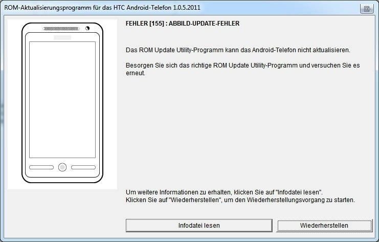

Ich habe die aktuellste RUU fürs Sensation XE genommen, habe die HTC Treiber installiert. Die RUU erkennt das Telefon aber sobald ich auf aktualisieren klicke kommt Fehler 155.

leider doch nicht.
Hab die CID getauscht, dann geprüft. Wunderbar.
Dann den Bootloader gelockt. (Stand dann oben relocked).
Dann das RUU laufen lassen... tja und dann kam mal wieder das:
PS: Mittlerweile hab ich den Bootloader wieder via HTCDEV entlockt. Aber nun liegt das Teil hier rum...
