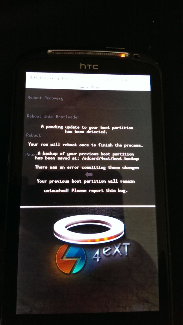

ich habe ein kleines Problem mit meinem Sensation.
Ich wollte mein Sensa neu flashen, dabei ist mir aufgefallen, dass die SD Karte an rumspinnen war, es waren CRC Fehler vorhanden.
Also habe ich die SD Karte formatiert und versucht ein neues ROM zu installieren.
Allerdings habe ich jetzt das Problem, dass keine einzige ROM mehr bootet.
Smartflash aktiviere ich jedes mal vorm flashen. Das Sensa bleibt immer beim Splashscreen hängen. Ich habe ehrlich gesagt keine Ahnung woran es liegen könnte. Beim ersten mal flashen heute morgen, kam die Meldung, welche man bei 4ext sieht, beim zwoten mal nicht mehr. Vllt kann mir ja jemanden weiter helfen.
Sebastian
edit : über Fastboot bekomme ich auch irgendwie keine Verbindung

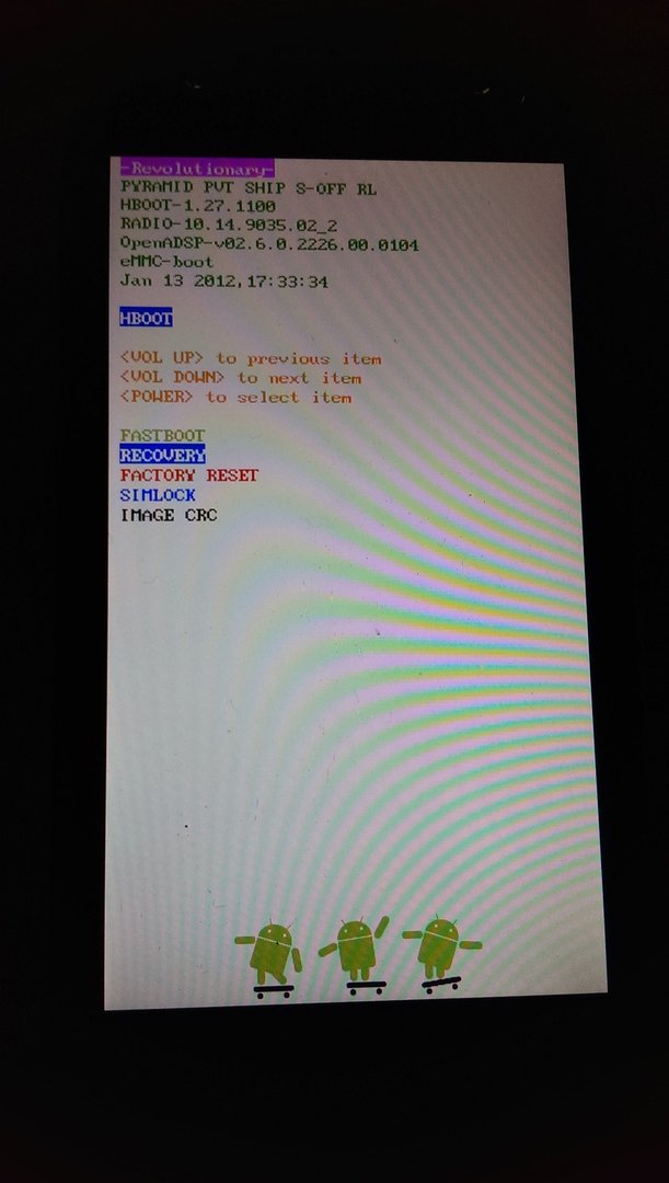

Du bist S-OFF, was willst du also mit SmartFlash? Das ist für die Jungs, die S-ON sind. Nebenbei sieht deine Firmware nicht so schön aus. 1.27er HBOOT, aber nen Radio aus der GB-Zeit? Wo haste das denn her? Zieh dir hier erstmal die aktuelle 3.33er Firmware. 4EXT sollte bestehen bleiben. Dann flashste nochmal ne ROM, aber ohne SmartFlash.
mfg Marcel
So, ich kam jetzt dazu die 3.33 Firmware zu installieren.
Smartflash ist deaktiviert. Hab dann diese ROM installiert : https://www.android-hilfe.de/forum/....388/rom-ride-the-lightning-4-0-0.220759.html
Allerdings bootet das Handy in der Schleife, lediglich der Splashscrenn kommt, nach 2 Versuchen startet automatisch 4ext. Wenn ich es einschalte, vibriert es auch nicht.
