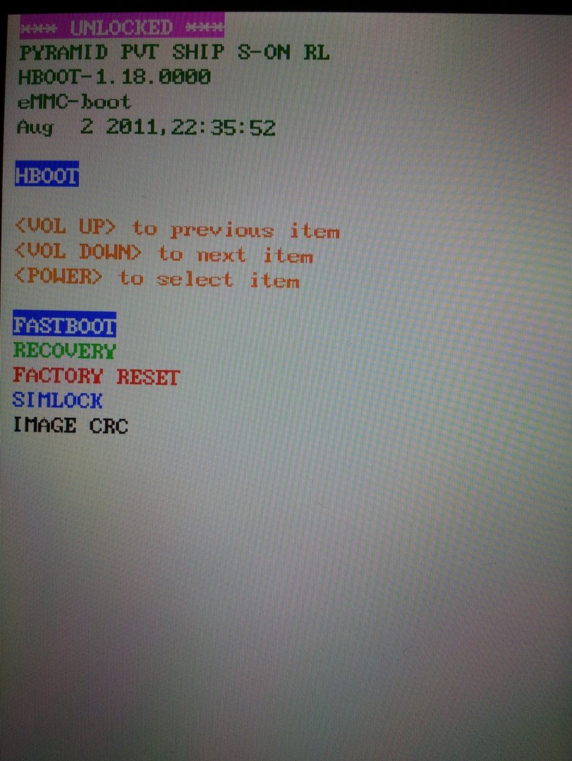

nachdem mir mehrere Hinweise trotz genauer Befolgung nicht zum Erfolg verholfen haben, möchte ich hier nochmal die Frage stellen - ob vielleicht jemand weiß wie ich das folgende Problem lösen kann.
Ziel ist -zunächst- einmal IRGENDEINE Firmware zum laufen zu bekommen und dann weiter zu schauen mit ARHD...
Was im Bootloader steht habe ich mal als Bild angehängt !
Vielleicht weiß ja jemand was es damit auf sich hat.
Folgendes --> Ich möchte wie bereits erwähnt zunächst einmal irgendeine RUU / ROM / Firmware zu laufen bringen. Das Problem ist, dass jedes mal wenn ich versuche es mit dem RUU-Tool via Windows zu flashen, dass dann nach kurzer Zeit die Meldung kommt...ich hätte die falsche Version für das Gerät uns solle mir doch die richtige besorgen.
Wenn ich die RUU als "PG58IMG.zip" in den Bootloader lade, dann flasht er es (vermutlich) hängt danach aber wieder im Bootloop und keine neue Firmware ist drauf.
Meine Frage, kann hier jemand etwas zu diesem Problem sagen, ist dies bereits bekannt oder gibt es doch noch irgendeine Möglichkeit das Sensation zum laufen zu bringen ?
Danke im Voraus.
Mfg, Marcel.

Wenn ich mich recht erinnere, dann hast du gesagt, dass Revolutionary nicht funktioniert oder? Welche Fehlermeldung kommt?
Weil ich denke, dass wichtigste ist jetzt erstmal s-off und root zu erreichen.
mfg
Jep, richtig ! Wenn ich das Revo-Tool starte - wird mir mitgeteilt, dass mein Device derzeit nicht unterstützt wird ??
Ich weiß jetzt nicht ob die CID damit zusammenhängt, aber könnte es sein, dass die jemand neu geflasht hat und sich dabei etwas "blöd" angestellt hat??
mfg
Keine Ahnung ob der Vorbesitzer da rumgepfuscht hat. Die steht immernoch auf "VODAP102" also eigentlich auf "original" oder ?
Jap, sollte passen.

Ich denke, das Problem liegt daran, dass du S-ON bist, aber keine Original Stock Rom hast.
mfg

Theoretisch sollte es damit gehen. Und da du schon S-ON bist, müsste dir eig auch ein Update angeboten werden, da das vermutlich nicht die aktuelle ROM ist.
mfg
Gut...also die RUU.exe läuft jetzt. Mal sehen was er dieses mal für eine Fehlermeldung bringt ?
...wieder das gleiche.
Fehler 155 - Abbild-Update-Fehler
"Besorgen Sie sich das richtige ROM Update Utility-Programm und versuchen Sie es erneut.
Wenn du kein s-off hast, kannst du mMn keine ältere RUU Version installieren. Du müsstest eine aktuellere RUU haben, ab der Softwareversion die du
momentan drauf hast.
Das is ja das Problem. Mir wurde gesagt ich soll nen Fullwipe machen ERGO : Keine ROM mehr drauf ! Aber irgendwas muss ich doch flashen können um das Teil wieder zum laufen zu bringen ???!!!!!
