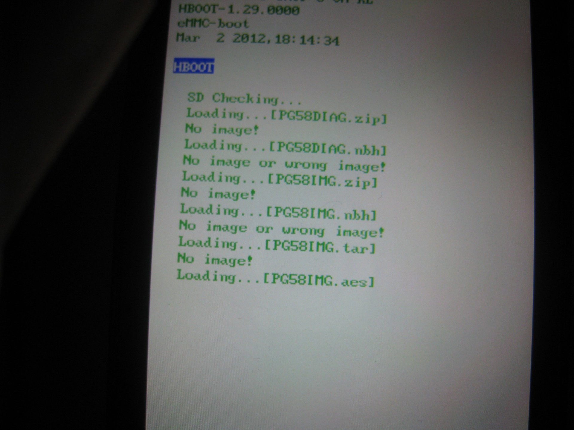

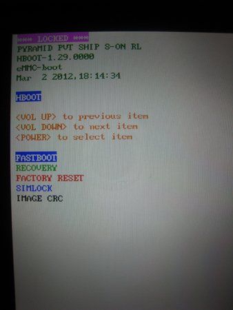

Ich tue den Akku rein, starte das Telefon, jedoch kommt mein Handy nicht über das HTC Logo hinaus, es verharrt dort statt 2 Sek. ca 2 Minuten und startet sich dann von selbst neu. Immer und immer wieder. Im Bootloader werden fehlende Images angezeigt (PG58DIAG), Fotos sind angehängt. Auch die Recoveryfunktion und der Factory Reset starten auch nicht, das Handy kommt nach Auswahl im Bootloader nicht über das HTC Logo hinaus.

Da fehlen keine Images. Da werden nur welche gesucht, die zum Flashen auf der SD liegen. :D Das ist also nur interessant, wenn du:
1. Root hast.
2. HTC-Entwickler bist.
Also kein Grund zur Panik. Wenn du die SD raus nimmst, erscheint das nicht mehr. :D
Wenn ein Factory Reset nicht funktioniert, wirst du wohl oder übel einen RMA-Antrag stellen müssen. Ohne Root und ohne Möglichkeit einen FR durchzuführen, stehen die Chancen sehr schlecht.

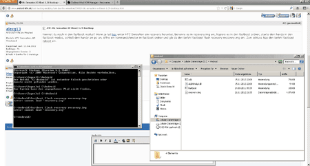

Ich habe ein problem. Und zwar geht es um mein Sensation XE Hboot 1.29 S-On. Es startet nicht mehr ich komme bis zum HTC logo und dann bleibt es hängen :crying:. Ich habe es bei HtcDev Unlocked und hab mit einem tool (OneX <--- oder so ähnlich :unsure: ) Clockwork Recovery drauf geflasht. Ich weis jetzt nicht was ich machen soll damit es wieder startet. Mir würde es schon reichen wenn es ganz normal wieder startet im original zustand.
Danke im vorraus :)
Kommst du noch in den fastboot modus? Wenn ja lad hier unter HTC Sensation ein recovery herunter, benenne es in recovery.img um, kopiere es in den fastboot ordner, starte dein handy in den fastboot-modus, schließ dein handy am pc an, öffne ein kommandofenster im fastboot ordner und gib da den befehl fastboot flash recovery recovery.img ein. Zum schluss tipp den befehl fastboot reboot ein.

Die touch recovery oder nur recovery downloaden ? Ich bekomme eine fehlermeldung in cmd :/

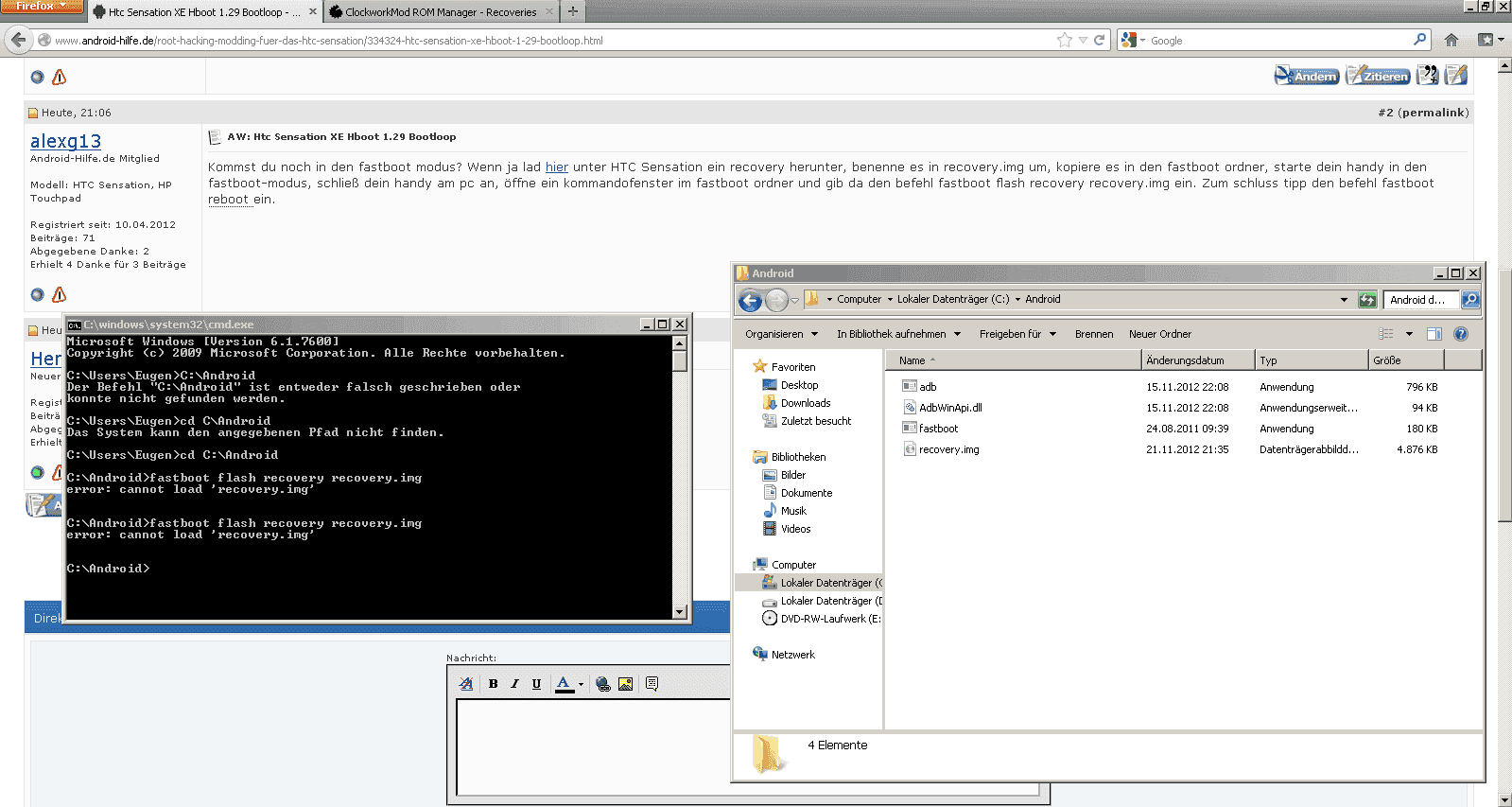

Wieder das gleiche. ich versteh es nicht im Hboot wird angezeigt Fastboot USB. alles stimmt wieso läd er die recovery nicht ? ist villeicht mein Android (Fastboot Ordner) falsch erstellt worden von mir ?.

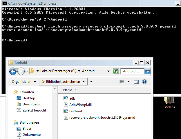

wir machen es etz mal von scratch. lösch mal deinen fastboot ordner und entpack einfach den ordner auf dein desktop. Kopier dann das recovery in diesen ordner, dann shift+rechtsklick und wähle dann kommandozeile ausführen dann tippst du den befehl ein
Reaktionen: HenriOhneHandy:(

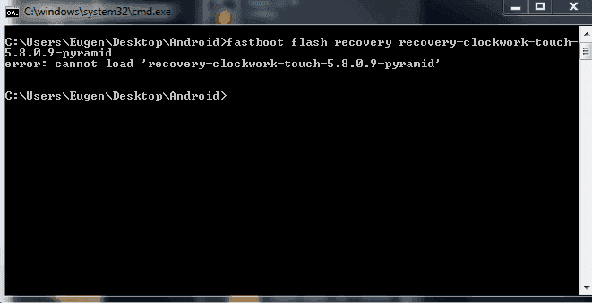

wieder das gleiche cannot load.
bruder, du tust mir leid. Du musst den gesamten namen nehmen, sprich auch die endung, also das .img
EDIT: gib den befehl fastboot flash recovery recovery-clockworkmod-touch-5.8.0.9-pyramid.img ein
