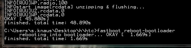

Wie gesagt, dabei kommen immer die Fehlmeldungen aus Post #6 :(
Ok, nach der Anleitung hat es wohl geklappt. :)
Danach habe ich Cache und Dalvik Cache geleert und CM10 und GAPPS mit dem 4EXT installiert und nochmal wipe gemacht.

zum Abschluss möchte ich euch beiden herzlich danken!
Beim Firmware flashen hat wohl etwas nicht geklappt, habe es nochmal probiert (Dabei alle Schritte langsamer gemacht, vllt lief beim rebooten ja noch ein Prozess im Hintergrund)
Danach Factory Reset und ein Wipe, CM10 und GAPPS installiert und danach ist CM auch gleich gestartet :) Leider ging die Tastatur nicht, ist dauernd abgestürtzt.
Darauf hin hab ich gleich Kang CM10.1 mit passenden GAPPS draufgehauen und es läuft!
