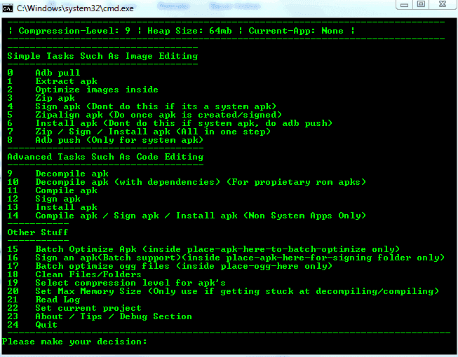

Ich wollte mal die Rosie.apk dekompilieren, da ich mich auch ein bisschen ans modifizieren dran machen will.
Ich habe den Apk Manager 4.9. Wenn ich eine normale *.apk dekompilieren will geht das auch, aber bei der Rosie.apk kommt immer eine Fehlermeldung.
Im Anhang habe ich eine Übersicht der Befehle in der Comando Zeile.
Ich habe das Projekt ausgewählt (-22-) und dann habe ich Dekompilieren von proprietären Rom apks ausgewählt (-10-). Dann wird man aufgefordert der com.htc.resources.apk anzugeben. Gesagt getan. Dann kommt immer ein Fehler, den man im Log anschauen kann, dieser lautet wie folgt:

Auch wenn ich die App dekompiliere und dann direkt wieder kompiliere klappt es nicht...
Warum geht das dekompilieren problemlos aber das kompilieren nicht?
Nein leider gleiches Fehlerbild...
Es wird zwar im Ordner ein Verzeichnis build angelegt, aber das Unterverzeichnis apk ist leer.
Welche aapt.exe Version nutzt Du? Pack mal die neueste aus dem SDK rein, falls noch nicht geschehen.
Ich verwende eigentlich die aktuelleste Version von http://code.google.com/p/android-apktool...
Aktuellste aapt.exe, apktool.bat und apktool.jar liegen unter C:\Windows, mit dem SDK habe ich mich noch nicht groß außeinander gesetzt ;)
Hab genau das selbe Problem :( Selbst wenn ich es dekompiliere/kompiliere ohne etwas an den Dateien zu ändern, bekomme ich die gleiche Fehlermeldung beim rekompilieren. :(
