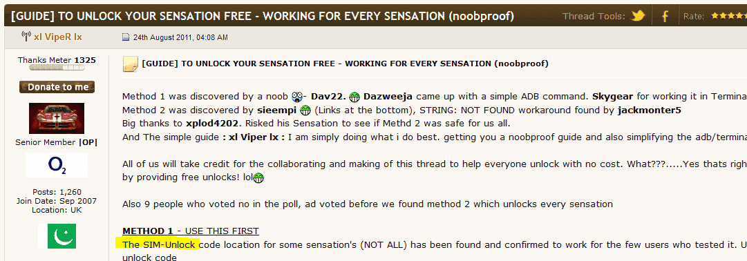

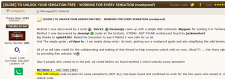

So ist es, es handelt sich nicht um den Bootloader Unlock.
O.k. verstanden! Bin halt noch ein noop.
Ist ja nix passiert, aber man sollte schon genau lesen, was gemacht wird, sonst hat man anschliessend böse Probleme...
