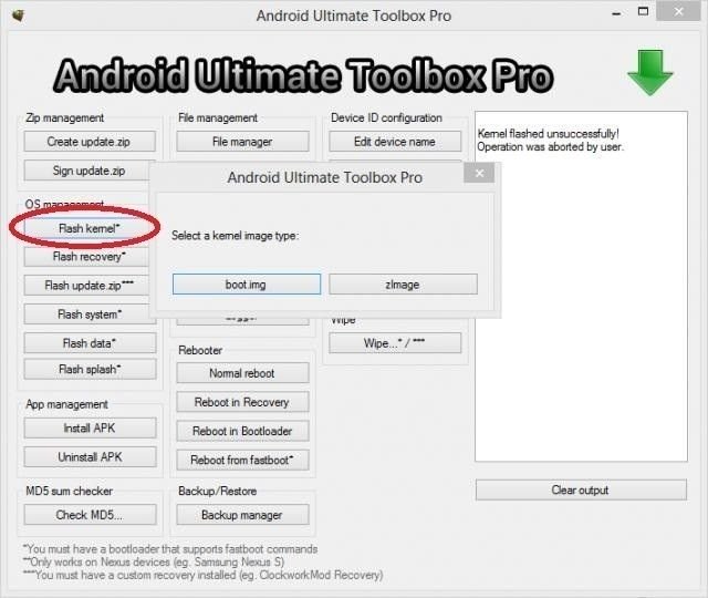

Wenn du keine Übung mit ADB hast, gibt’s ne Alternative die einfacher ist. Und Zwar mit einem einem Tool Namens Android Ultimate Toolbox Pro
Als erstes in den Bootloader starten danach am mittels Android Ultimate Toolbox Pro Flash kernel betätigen die boot.img auswählen.

hab nun doch zeit. werde das nun so machen.
handy in bootloader- toolbox benutzen...drück mir die daumen
