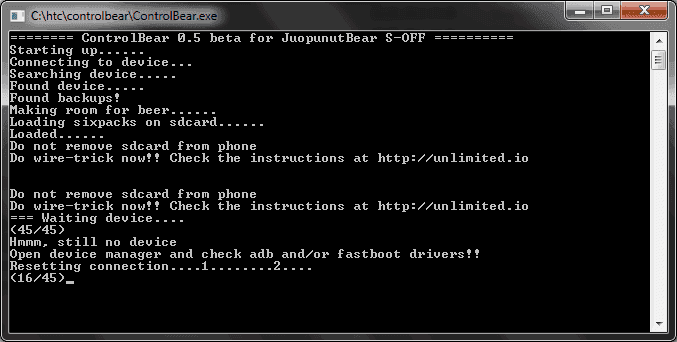

Hab Probleme mit dem Wiretrick.
Ich bekomm nicht mal diese Fehlermeldung 6.... Steht nur das da. Wenn ich den Trick machen will, geht mein Handy aus, sobald ich die Klammer ins Loch stecke. Dabei berührere ich nicht den SD Slot.
