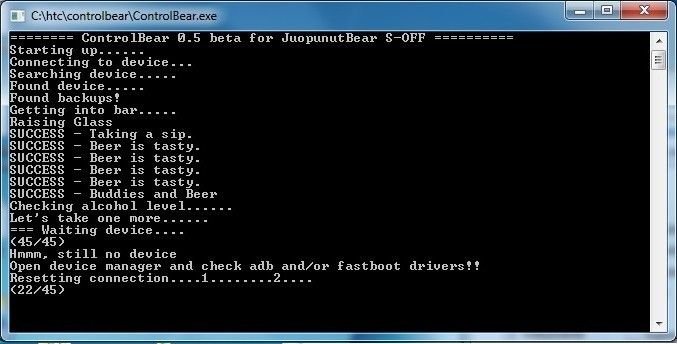

Kann mir villeicht jemand Helfen? Bin ein echter neuling in sachen s-off, rooten und flashen im Android bereich. Ich bin nach langem suchen auf diese sehr gute Anleitung gestoßen. Aber trotzdem funktioniert es bei mir einfach nicht :(.
Ich mache alles so, wie es beschrieben wird aber es will einfach nicht klappen.
Bei mir kommt immer diese fehlermeldung:
Hmmm, still no device
open device manager and check adb/or fastboot drivers!!
Resetting connection....1.........2....
Was mache ich falsch?Ich habe die Treiber von meinem Sensation Deinstalliert und dan wieder neu Installiert, doch trotzdem funktioniert es nicht.
Wäre für jeden Tipp dankbar.

Nochmal überprüfen, ob HTC Sync deinstalliert ist, die HTC Treiber jedoch installiert sind. Auch mal Rechner neu starten.
