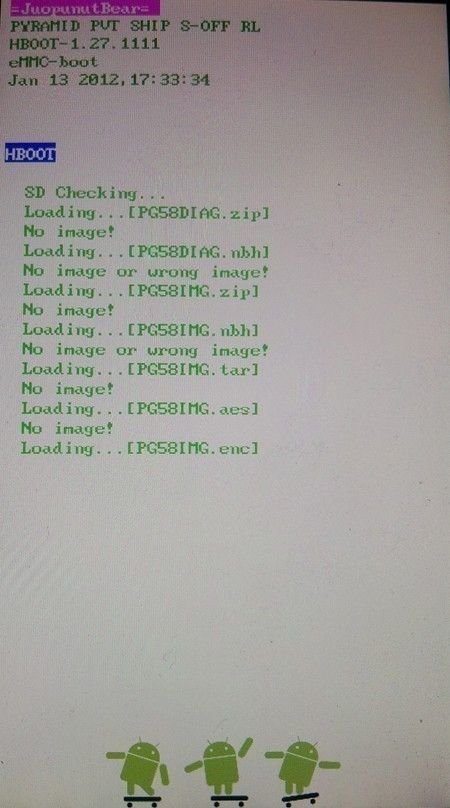

Leider bietet mir der Bootloader keine Flash-Option an, es erscheinen anfangs lediglich mehrere Blöcke mit "Loading ... Datei xy" gefolgt von "No image!" oder "No image or wrong image!"
Was mache ich falsch?

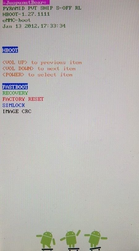

Nee, ob Classic oder XE ist bratwurscht. Wie sieht denn jetzt dein Bootloader aus?
siehe Anhang

@Fabian: Sehe nichts Außergewöhnliches. Dauert das Checken (zweiter Screenshot) der PG58IMG.zip denn zumindest länger als das Checken der anderen PG58xxxx.xxx?
@King: Du hast aber schon "fastboot reboot-bootloader" ausgeführt, oder?
Reaktionen: Mad_King
Nein, dauert etwa 1 Sekunde pro Datei
Jede Datei ne ganze Sekunde? :huh: Also bei mir dauern alle zusammen maximal zwei Sekunden. Wenn eine Datei erkannt wurde natürlich länger.

2s, 2s, 2s, 2s, 2s, 4s, 4s
In der Reihenfolge, wie du sie auf dem Foto sehen kannst (PG58DIAG.zip, PG58DIAG.nbh, PG58IMG.zip, PG58IMG.nbh, PG58IMG.tar, PG58IMG.aes, PG58IMG.enc)
So lange? :confused: Dann kann was mit der SD nicht stimmen. Hast du eine Andere zu austesten?
