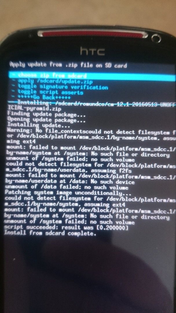

Ich habe hier ein Sensation welches Nach der Anleitung auf Seite 1 behandelt wurde. Root Rechte, S-Off, usw. Eigentlich sollte die ganze Anleitung abgearbeitet worden sein. Nun habe ich nicht ganz soviel Ahnung und wollte dieses ROM nutzen: [ROM]CM12.1 | Android 5.1 Lollipop | 31 Mai Also wurden alle möglichen wipes und flashes und formats durchgeführt und jetzt ist Ende Gelände....
Normal starten geht bist zum grünen htc auf weißem Grund.
Starte ich in's recovery steht da vorm recovery:
Pyramid PVT SHIP S-OFF RL
HBOOT-1.27.1100
Radio-11.22.3504.07_M
OpenADSP-v02.6.0.2226.00.0131
eMMC-boot
Jan 13 2012, 17:33:34
Dann ins recovery:
ClockwordMod Recovery v5.0.2.0
und wenn ich dann nach wipe und mounts und, und, und oben genanntes ROM installieren will, bekomme ich folgende Meldungen:
--Abtippen war mit zu lang, ich habe einfach mal die Bilddatei hochgeladen DSC_2282.jpg
Ich habe nach Anleitung hier im Forum eine 16GB SD Karte mit 13GB Fat32 und 2GB ext4 Partitionen versehen, das Handy voll geladen und nun geht irgendwie nix....
Kann mir da jemand helfen? Und wenn ja, was für infos fehlen euch noch?

Sollte eigentlich nur am Recovery liegen nimmt mal TWRP von ivanich
@daniel9180
Jaaaaahaaaaaa.... In die Richtung gedacht hatte ich auch schon. Nur habe ich dafür keinen download gefunden. Und welches nehmen? Und wie implementirire ich das dann....
Nein, im ernst. Kann mir einer das vorgehen erklären und vielleicht auch woran du erkannt hast das es dass ist?!?!
@daniel9180 Soll bedeuten: Da ich das Sensation ja nicht mehr hochgefahren bekomme, wie kann ich dann ein neues Recovery einspielen? Ein zip finde ich nicht nur ein img und wenn das reicht, wohin muss ich das auf der SD kopieren, damit er das beim flashen findet??
Gefunden habe ich das: TWRP-3.0.M3-0-pyramid.img
Ins Haupt Verzeichnis.
Dann booten ins vorhandene Recovery.
Wenn dort möglich umstellen auf img installieren und dann die twrp installieren.
Dann Reboot ins Recovery und die cm neu installieren.
Ins Hauptverzeichnis?? Ich habe zwei Partitionen. Auf die ext4 komme ich mit meinem Windoof nicht drauf. Von der anderen Partition flasht er aber jedesmal die PG58IMG.zip wenn ich sie nicht lösche und wenn ich das telefon mit VOL Down das Telefon starte, kann ich nirgends .img installieren auswählen - jedenfalls habe ich nichts gefunden. Gehe ich dann weiter ins Recovery, kann ich auch nirgendes ein .img installieren...
Wie erwähnt offensichtlich habe ich überhaupt kein ROM mehr auf dem Telefon...???????????
Du müsstest es doch noch im fastboot Modus mit dem Rechner verbunden bekommen.
Da dann die img flashen.
Sollte im ersten Beitrag beschrieben sein.
Dann ins Recovery und die cm neu installieren.
Ich habe leider kein Pyramid mehr, kann es also nicht mehr probieren.
Vielen Dank, das hat schon mal geholfen.... Das TWRP habe ich schon mal installiert bekommen. Nur irgendwie kann haut das mit dem Cache und wipe nicht so hin. Es kann kein Cache eingehängt werden und auch kein DALVIK wipe durchgeführt werden - im TWRP. Nach der Installation des ROM der irgendwie durchgeführt wird, soll der Neustart gemacht werden, der endet aber immer im Bootloop.... Irgndjemand noch Ideen???
Schau mal nach der 6er Rom da ist zum einen eine schöne Anleitung, dann noch alle Downloads die du brauchst und die 6er läuft besser als die 5er
