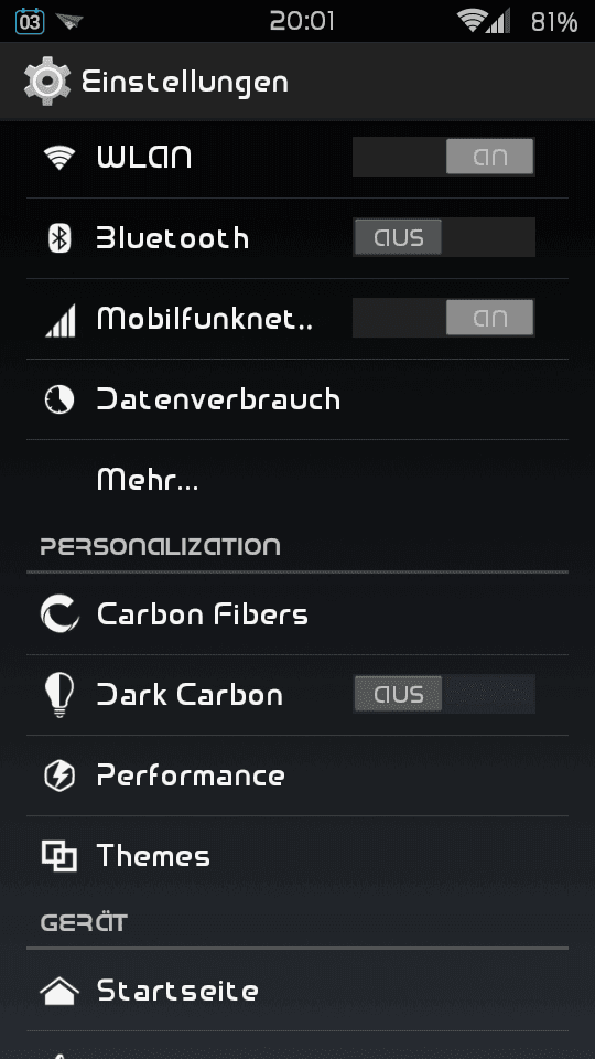

Da ich im PlayStore für den Theme Chooser keine Schriftart finden konnte, die nach dem Vorbild des Android-Logo Schiftzugs gestaltet ist, deswegen habe ich mich kurzerhand selbst als App-Entwickler versucht.
Nun, kurz ins Thema eingelesen und et voilà hier ist mein erster Versuch: DroidLogo :winki:
Tante Edit: Ach so ja die Anleitung: die .apk auf die SD-Karte Kopieren, Installieren und im Anschluss findet man die DroidLogo Schrift im Theme Chooser zur Auswahl.

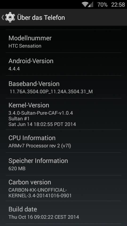

Kernel vom Sultanxda bringt mehr Speicher, mit der Akkuverbrauch bin ich zufrieden.
fse tut's wieder, otg geht. Danke
