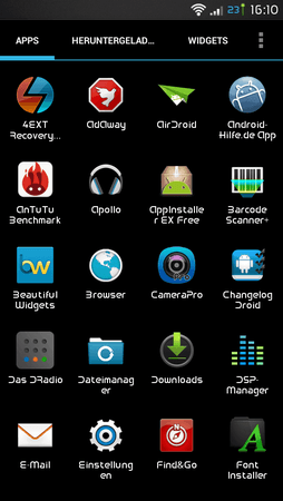

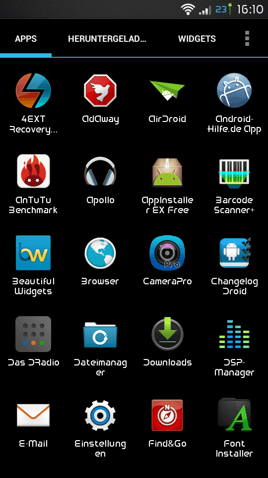

Hier ist die 4EXT App kopier sie auf deine SD Karte, mittels Dateimanager der in deinem App Drawer ist kannst du sie installieren.
Das Bild zeigt dem App Drawer. Die Gesamtansicht aller installierten Apps auf einem Android Smartphone lässt sich im sogenannten “App Drawer” aufrufen. Auf den meisten Geräten befindet sich der Shortcut zu dieser Gesamtansicht im unterem Dock.
