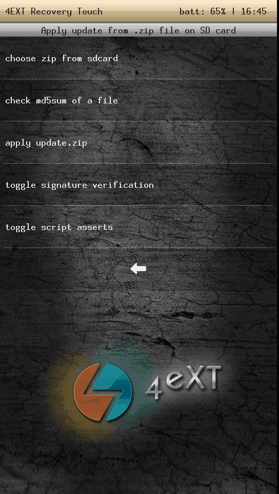

JulianDarkBlue schrieb:
Noch ein kurzes Statement zur Änderung der Systemdateien in der Rom. Nach Vollendung prüfte ich die die MD5 Checksum. Diese hatte sich verändert und auch die Signatur ging verloren.
Klar ändert sich die MD5 Summe wenn der Inhalt einer Datei Verändert wird. Das ist der Zweck der MD5 Summe. Anhand der Summe erhält man Auskunft ob sich am Inhalt im Vergleich etwas verändert hat, ohne dass man den gesamten Inhalt Optisch prüfen muss.
Yo, das wußte ich schon. Was mir noch unklar ist, warum sich die veränderte Rom nicht Flashen ließ. Lag das nur an der fehlenden Signatur?
Kann es sein das vieleicht die Speicherkarte defekt ist und deshalb sich die Checksumme ändert.
Oder der Pc ist defekt zb Ram defekt.
Wie kommste denn auf sowas? Die Frage, warum sich die Checksumme verändert hat ist doch bereits geklärt und das ist ja auch ganz logisch.
Und ja, wenn im Recovery signature verifying eingestellt ist, dann gehts nicht ohne. Man müsste das aber eben irgendwo einstellen können meine ich.
Nun ja, um dir die Frage Definitiv zu Beantworten müsste man beispielsweise Wissen was du verändert hast.
In der Tat.
Ich hatte nur die drei Dateien aus deinem Systemordner ausgetauscht.
Ach so... dann sollte dem erfolgreichen flashen nichts mehr im Wege stehen sobald du den Punkt "toggle signature verification" 1x angeklickt (und deaktiviert) hast.
Das Leben schickt uns immer wieder in die Schule :glare:
Danke für eure Hilfe und Infos.
