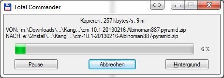

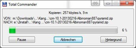

hmmm. ihr habt keine reboots, ich hatte sie (mit der 15.2. bisher allerdings nicht).

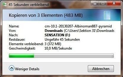

hier habt gute performance beim lesen/schreiben auf SD, bei mir sieht das so aus wie im anhang... (ROM am sensa aktiv)
gibt es irgendwas zum beachten beim schreiben auf SD, was ich beachten muss ? :confused:

Was verwendest du denn für eine SD-Karte? Es gibt natürlich auch langsame Karten, das ist mit einer der Hauptgründe für die Geschwindigkeit. ;)
hmmm glaub ich irgendwie nicht.

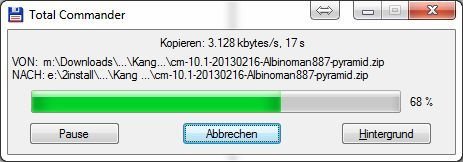

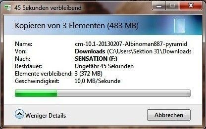

hier im anhang mal die perfance beim kopieren der gleichen datei, nur hier ist mein sensa im 4ext recovery. 10mal so schnell.
vielleicht kann mal jemand ein paar dicke bilder vom PC auf das mit der albinoman-ROM gebooteten sensa hochladen und schaut was die performance sagt. nach den bildern die ich angehängt habe muss das doch eigentlich mit dem rom zu tun haben.

Ein Bild das den Transfer aus dem Recovery heraus zeigt. (Transfer von SSD auf SD)
Ich nutze eine 32 GB Karte von Sandisk, Class 10.

naja, nun mach das gleiche mal vom PC<-> der laufenden albinoman-ROM ;)
ich habe eine ADATA class 4 mit 32GB, knapp 2 jahre alt. insofern passt die performance bei mir bei datenverkehr sensa-PC im 4ext recovery. nur eben nicht bei gebooteter albinoman-ROM (das war schon bei der kang CM10 von bruce so, siehe die frage von droidfreak).

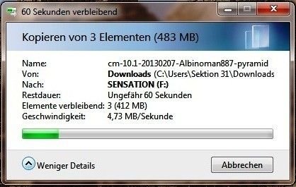

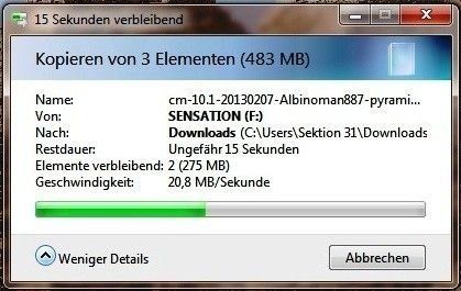

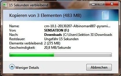

Hmm im laufenden Betrieb:
von SSD auf SD zwischen 4 und 5 MB/Sek. :huh:
und von SD auf SSD über 20 MB/Sek. :razz:

TomTim schrieb:
... im laufenden Betrieb ...
du meinst: das sensa war in die albinoman-ROM gebootet als du die screenshots gemacht hast, ja? (es war nicht in im recovery)?
Die ersten Werte (aus Beitrag #239) die waren aus dem Recovery. Die letzten beiden Werte (aus Beitrag #246) sind aus dem laufendem Betrieb der ROM.
Schade, dann besteht das Problem offenbar doch noch. Aus dem Recovery heraus sagt ja nichts aus, das ist ja unabhängig von jeglicher ROM immer gleich.
In deiner ersten Anfrage hast du die Rahmenbedingungen nicht näher Spezifiziert, aber wie dem auch sei. :smile:
Komisch ist das im laufenden Betrieb von der SD Karte zum PC 20 MB/Sek. drin sind aber umgekehrt nur 4 bis 5 MB/Sek.
